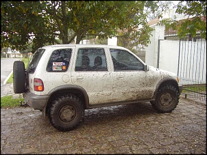

    KCT D+ a vtr,parabéns. Essa é a minha "Branquela II".
    Miniaturas de Anexos Miniaturas de Anexos alguem ja botou ap-agosto-2007-017.jpg
    Antonio - PU3VAP
    gostei!...cara video mui legal!!!mesmo!
    so q da proxima vez usa o cinto!
    e com estes sapatões 33, ela ja ta rodando em trilha? num pega nada não?

    ja fui para trilha noturna, é foda de controlar pq ela nao entra mais na vala do jeep, e fica dando banda pacaralho, é bom pra fazer voltas e exelente para passar em mangue! a altura salva o radiador de um entupimento ja qe é dificil chegar barro ali, bom, a caminhonete se caga toda, esse pneu levanta muita lama e ainda nao achei o bara barro de 8 cm que eu preciso pra coloca nela!
    ps, subidas molhadas este pneu nao é bom, quando muito ingreme (muito mesmo) soh puxado!

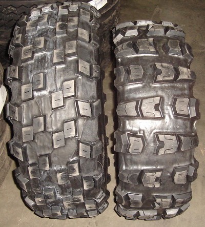

    Exclamation pneus.
    Coloque um Tatu Storm ou super Tatu nela que vc vai ver a coisa mudar de figura...vc vai puxar todo mundo!
    esse mud zinho ae nao tá com nada!
    Na foto um Storm 33"e do lado um STatu 255/75/15...doidera!
    Miniaturas de Anexos Miniaturas de Anexos alguem ja botou ap-storm-33-x-statu-255-15.jpg

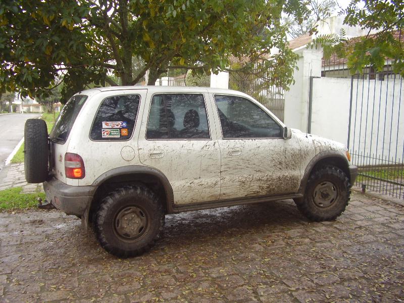

    Citação Postado originalmente por kiros2005 Ver Post
    obrigado Júlio! nao sei direito mexer nesse forum, vou utilizar teu conhecimento pra divulgar o meu frankstein ai!
    caracteristicas principais,
    motor 4cc opala 2.5l alcool
    retiramos o ar condicionado pra caber o motor
    flange reforçada de 82kg (fizemos 2 flanges e emendamos com um anel alongamos o piloto da caixa tudo isso pra caber a embreagem do opala)
    calço na carroceria de metal de 10cm,
    calço no amortecedor dianteiro de 5 cm
    molas do omega suprema dianteiro blindado na trazeira
    snorkel personalizado
    parachoques dianteiro e trazeiro personalizado
    retirei a roda de traz e coloquei dentro do porta-malas,
    som profissional bravox em todo o carro com pioner one tocando e dvd
    aro 15x 10
    pneus 33 mud
    roda livre avm
    algumas porradas na lataria para entrar o pneu
    e vualá! o big stropala ta pronto
    toda a mudança está avaliada em 16000.00
    fiz isso na coragem sei o quanto me ferrei até pegar o geito da coisa
    fiz 7 vezes a porcaria do motor a diesel, cada manutenção saia em media de 2000 a 3000
    a revolta por nao conseguir vender este carro me fez transforma-lo em jipe e dos grandes.
    seria isto. quem tem duvidas me adicionem
    abaixo está o motivo de eu ter feito 7 veses o motor.
    abraços

    Marcos, pra botar o 31 nao tem erro
    coloquei na minha antes do 33
    basta apenas meter um calso de nylon sobre as molas dianteiras
    e trocar as molas trazeiras pela do omega suprema dianteiro.
    isto vai aumentar teu bixo em 5cm mais ou menos
    e vai caber o 31 mole mole!
    ja o 33 tem que da cacete na lata! arruma um cadinho!
    se vc tem orkut tem as fotos da transformação tudo la
    http://www.orkut.com.br/Main#Profile...66632045919482
    não se assuste infelizmente capotei minha caminhonete! (é o que da levanta 25cm do original ) mais foi desvira e o pau ja pegou denovo!
