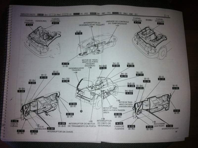

    Observei que na minha viatura existe um módulo agregado ao chicote elétrico que fica dentro da porta do motorista, creio que seja o módulo de comando das travas.

    Citação Postado originalmente por clairton castro Ver Post
    Alguém sabe me dizer onde fica instalada a central da trava eletrica da spt? Obrigado.
    Divirta-se!!!
    Sportage "conserto" vidros eletricos-img_0447-1-.jpgSportage "conserto" vidros eletricos-img_0448-1-.jpg
