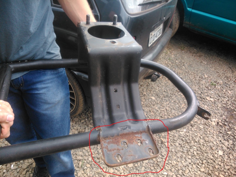

    boa noite algum sabe aonde posso encontrar a peça que vai no suporte do estepe ? ja procurei em vários lugares e não estou achando.

    Citação Postado originalmente por andreroth93 Ver Post
    Só em concessionaria ou desmanche e só o suporte inteiro.
    Não da pra arrumar o seu?

    Citação Postado originalmente por EDuarte Ver Post
    (DU)
    na verdade eu comprei ela já sem a peça por isso estou a procura, na verdade nem sei como é a peça nunca vi ela tava pensando em fazer mais não tenho nem ideá por onde começar.
    Vc tem a fechadura?
    Se tiver, coloque ela na trava da carroceria e feche o suporte do estepe, assim vc tem como tirar as medidas dessa peça.
