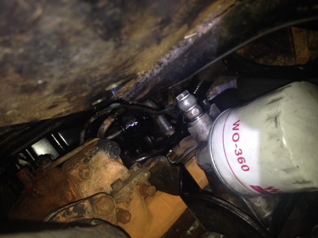

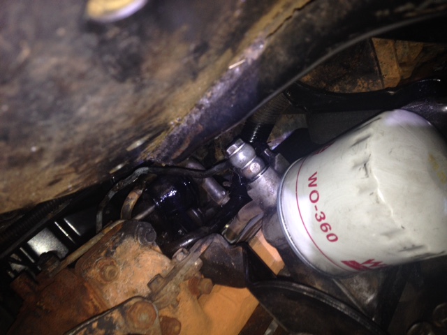

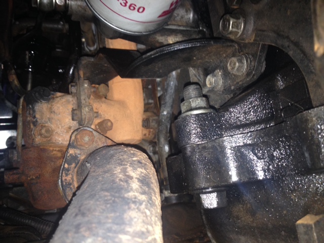

    turbina sportage tdi vazando muito oleo
    boa tarde sou novo no fórum adquiri uma stg tdi 02/03 de um parente a mesma teve o motor feito e apos ja rodou 6000 km foi trocado a turbina tb, estava com vazamento na bomba injetora foi concertado, agora apareceu esse na turbina o que me assusta e quantidade de óleo que esta vazando, alguém pode me orientar ou recomendar alguém em Brasilia.

    Poste essa mensagem lá e melhore um poucos as fotos, não da para distinguir muita coisa, tire de mais de um ângulo.
    Soh conseguir identificar que alguns parafusos que foram colocados ai não são originais, ou na medida dos originais e isto já eh um mal sinal.

    James, bom dia.
    O que o mfdomingues falou é verdade, dê uma olhada nos outros tópicos já existentes que irá obter mais informações sobre o turbo compressor de seu veículo. Observando as imagens, provavelmente sua turbina terá que ir para retífica, pois a válvula de alívio WG(Waste Gate) está encharcada de óleo, o que significa que está deixando passar óleo para admissão do motor. Com isso seu carro irá beber óleo e soltar muita fumaça, leve o quanto antes em alguma retífica de turbina, abraço.
