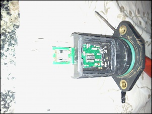

    O MAF e ao lado, douradinho, o diodo zener SMD solto.....

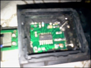

    Engasgos e Luz da I.e.-dbae-fe1f-3adcim-2fcamera-2fimg_20150317_221530.jpgEngasgos e Luz da I.e.-dbae-fe1f-3adcim-2fcamera-2fimg_20150317_221530.jpgEngasgos e Luz da I.e.-dbae-fe1f-3adcim-2fcamera-2fimg_20150317_221645.jpg
    Foto do MAF aberto....nada de um simples sensor, um circuito com um ci que gerencia a informação...
