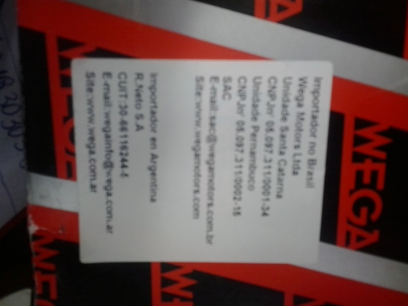

    Filtro combustivel jfc 394 kia sportage r$ 49,00 - vendedor rodasso distttribuidora de auto peças.
    Filtro ar jfa 395 kia sportage r$ 45,00 - vendedor rodasso distribuidora de auto peças.Anexo 443842Anexo 443845Anexo 443844

    Ca$%@#&, 49 contos por um filtro de combustivel, pago 12 contos de outro carro pra colocar na sportage e acho caro ...rsss

    A IDEIA DO FORUM E AJUDAR UNS AOS OUTROS. FICO MUITO AGRADECIDO PELO COMENTARIO. MAS ELE SERIA MUITO MAIS UTIL, SE INFORMASSE O MODELO, MARCA, CODIGO ETC... DAS PECAS E TAMBEM FORNECEDOR PARA QUE TODOS POSSAMOS COMPARTILHAR E ADQUIRIR PEÇAS COM MAIS ECONOMIA....MUITO OBRIGADO.

    Filtro de gasolina não tem mistério meu amigo, é questão de bom senso, atualmente to usando o do tempra, mas vc pode usar qquer um, se quiser usar o engate rapido peça um filtro com engate rapido, se quiser usar abraçadeira peça um filtro pra usar com abraçadeira.

    No meu caso coloquei engate rápido e filtro da montana (R$10,00).

    Uso o do tipo,12 pila, mas tudo bem tem filtro até mais caro, eu prefiro o mais barato!
