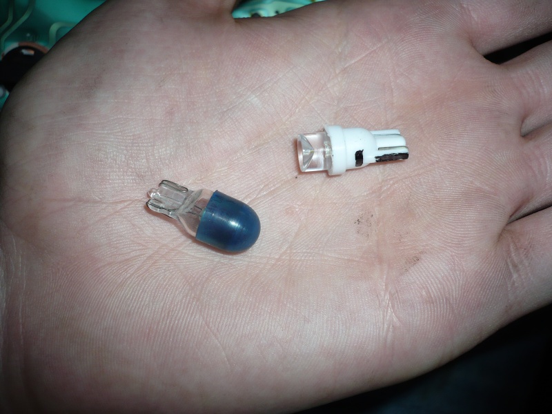

    * 4 lâmpadas tamanho T10, eu usei LED. Quem for usar lampadas LED, recomendo as com a lente 'oca', que espalha a luz para a lateral, como esta do link. Cuidado ao comprar os LEDs, tem umas que são meio grandes, talvez nao entrem no buraco.

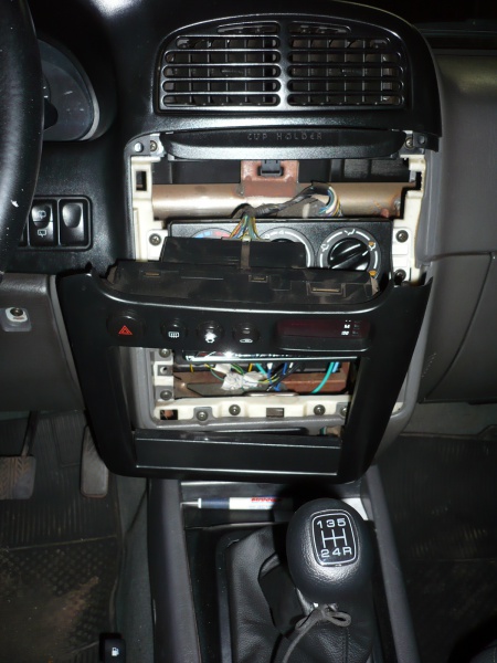

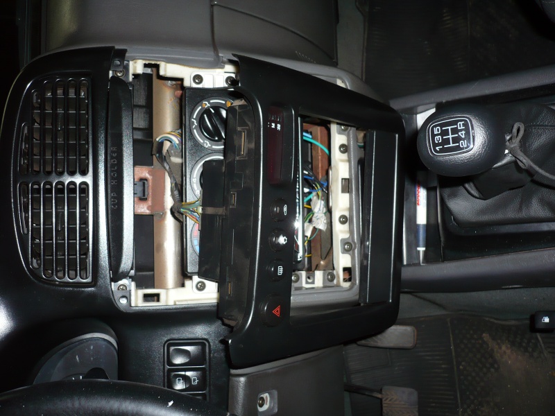

    Pra começar, é necessário remover a moldura da parte central. Basta calçar com uma chave de fenda e alavancar com cuidado para soltar. Esta peça é presa por presilhas de metal.

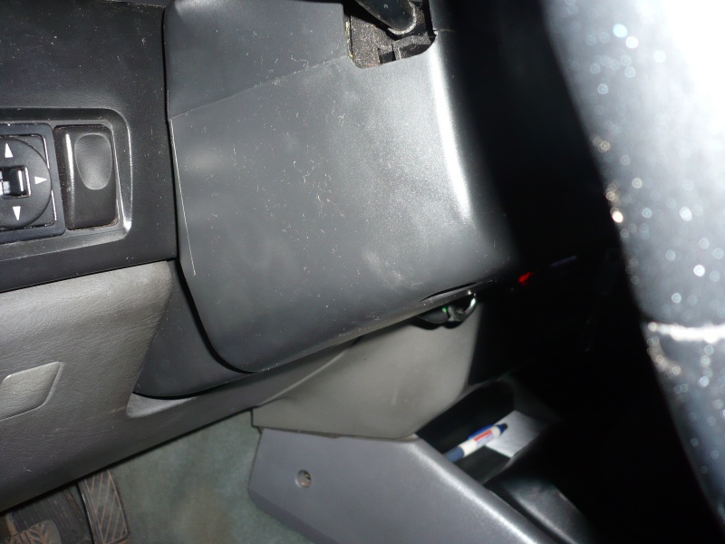

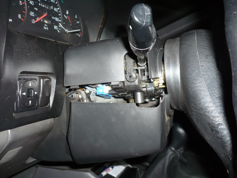

    Em seguida é preciso remover a capa da coluna de direção. Para isto solte os 3 parafusos localizados na parte de baixo, proximo a alavanca de ajuste de altura da direção. Depois de soltar os parafusos, coloque os dedos dentro do buraco por onde sai a alavanca do pisca e puxe para soltar os encaixes. É preciso fazer um pouco de força para soltar os engates.

    Eu recomendo soltar os plásticos que ficam mais pra baixo escondendo as coisas (na imagem, abaixo do controle do espelho). Não precisa remover, apenas deixar com um pouco de folga para poder retirar a parte superior do painel.
    Em seguida, é preciso retirar os 2 parafusos que ficam na parte do quadro de instrumentos. Para estes é bom ter uma chave pequena. Atente para estes parafusos, eles são mais curtos que os outros.

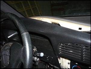

    Assim o painel fica preso apenas pelas presilhas. Agora é hora de retirar ele. Eu consegui retirar apenas usando as mãos. Desconecte os cabos que são ligados ao painel para ter acesso ao painel de instrumentos.

    Para substituir as lâmpadas, gire o soquete, ele ira soltar, remova a lâmpada e coloque a nova.
