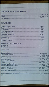

    Pessoal, alguém sabe as folgas máxima de biela e mancal do motor gasolina?
    eu sei os apertos(Biela 2,2 KGM mancal 2,7KGM) mais não achei nada sobre as folgas máximas para esse motor
    um rapaz do face me falou para colocar uma tira de sulfite e apertar normal o vira tem que travar, mais achei meio rustico demais, não tem como fazer comparação.
  • #246
    Usuário Avatar de mfdomingues
    05/06/2015
    1,265
    Agradecimentos: 57
    Citação Postado originalmente por mflaviorodrigues Ver Post
    Quase acertou, veja ai uma foto do manual de serviços.
    Mitsubishi Pajero tr4 - 2.0 - 2005 - Original
    Ex: Grand Sportage - 2.0 - TDI - 2001 - PzKpfw
  • #247
    13/11/2013
    campinas/SP
    318
    Citação Postado originalmente por mfdomingues Ver Post
    Caramba 18kilos n
    em cada parafuso do Volante do Vira? e isso mesmo da Sportage gasolina?
    rapaz que medo de quebra um parafuso kkkkkkk.

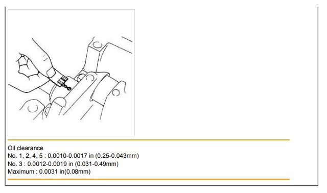

    no manual fala alguma coisa sobre as folgar do Vira?

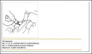

    Essa tabela é da diesel, na gasolina o torque do cabeçote não é angular, o torque do volante é 10 kgf.m.
    [ ]s
    (DU)
    Sportage TDI 2001 Curta
    Ex Rocsta 94 "Maçarico"

    Entendi Du, e qual os apertos de biela e mancal e cabeçote da Gasolina?
    so para tirar duvidas
  • #250
    Usuário Avatar de EDuarte
    08/03/2004
    São Bernardo do Campo/SP
    2,679
    Agradecimentos: 14
    Cabeçote
    1° 20 lbs.ft
    2° 40 lbs.ft
    3° 60 lbs.ft
    Virabrequim - entre 61 e 65 lbs.ft
    Bielas - entre 51 e 54 lbs.ft
