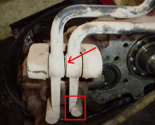

    Olá Alex,
    Geralmente é problema numa arruela de pressão que fica entre as alavancas da caixa de transferência (4x4) e que as mantém afastadas. Quando essa arruela desgasta as hastes começar a bater uma na outra e vibrar, especialmente em velocidades mais altas. Pode também ser problema nos rolamentos internos, mas pelo fato do barulho parar quando apóia a mão, tá mais com cara da primeira opção...
    Veja na foto anexa.
    As possíveis soluções você encontra em
    http://jpx.4x4brasil.com.br/html/dicas.html
    Abraço,

    Dei um jeito nas vibrações da seguinte forma: Fiz todo o embuchamento e arruelas em PU, e para abafar a vibração normal que tem, revesti as alavancas com tiras de borracha.

    Bom dia,
    Como escrevi, eu mandei fazer em PU as buchas e arruelas. Eu mesmo desmontei e montei, não é dificil.

    Bom dia Alex.
    Para retirar as alavancas você precisará de um sacador longo de pino elástico, de 4 ou 5 mm de diâmetro na ponta, olha e mede o diâmetro do orifício de encaixe do pino elático para confirmar. A arruela elástica, é uma peça côncava (ou convexa, depende do lado que olhar) e geralmente é encontrada em boas lojas de parafusos. Tem que levar a antiga para comparar na mesma medida. Deve custar menos de 1 real.
