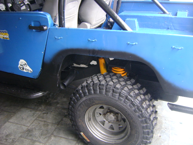

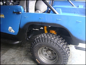

    fotos do carango atualmente.
    galera seguem fotos do jota com os pneus VJ900 265 r15 da pneus ost
    falta o teste drive na lama...
