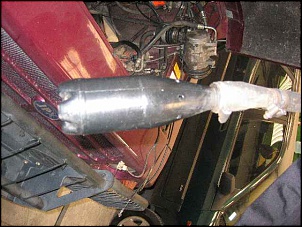

    Passo abaixo as fotos da Gambiarra que foi feito em meu JPX para disfarcar um risco que tinha no cilindro, o carro devia estar "fumando".
    Esta mangueira deveria estar conectada na entrada de ar (retorno).

    não entendi a função da garrafa , nem como ela faz o motor não fumar , alguem sabe explicar ???
    tb num entendi.....

    Esta mangueira é o respiro do motor, que é ligada na entrada do filtro de ar, deveria voltar apenas ar, mas estava voltando oleo em forma de vapor, o cara desviou para a garrafa com a espoja que assim condensa o vapor e nao pinga o oleo no chao, caso fosse para a entrada do filtro de ar, o carro fumaria!
    Espero que eu tenha conseguido me expressar claramente

    O cara ainda pintou a garrafa de prata para camuflar... Já pegou o cara ? e SOC! POW! CLANK!
