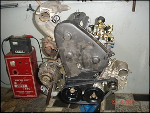

    No mais, esse motor é excelente. Olha o meu aí, quase pronto após deixá-lo todo standart novamente + alguns Up Grades...
    1.9 diesel SDI + alternador da KIA com bomba de vácuo acoplado + compressor SuperCharge do Fiesta + etc...

    D junior , aqui vai uma dica , o seu 1.9 aspirado ficará muito bom com a instalação do Blower (soprador) porém da forma como você instalou (foto) não terá efeito , pois a rotação em que ele vai trabalhar será insuficiente para gerar pressão. ( Existe cálculo para isso) Você pode utilizar no eixo da bomba d'agua uma polia auxiliar somente para impulsionar o blower , com diâmetro de ~ 185mm , assim você irá atingir ~ 0.6 bar em rotação máxima do motor ( desde que filtro de ar e snorkel) sejam super dimensionados .
    Não deixe de utilizar manômetro na sua instalação.
