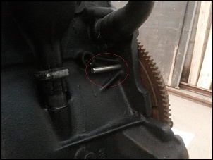

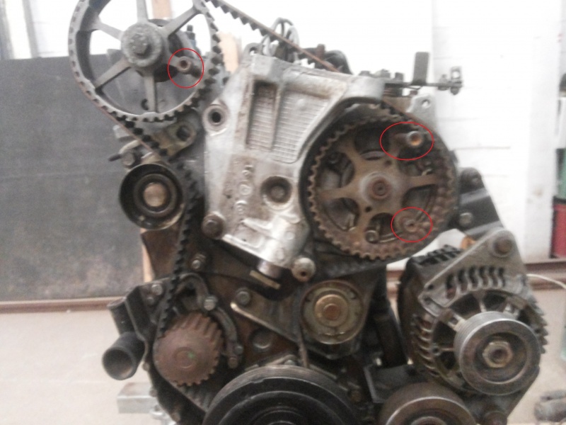

    boa noite,saberia me dizer se è desta forma correta o travamento do motor jpx xud 1.9 turbo.
    Como colocar no ponto motor xud do jota-20161212_185038.jpgComo colocar no ponto motor xud do jota-20161212_184612.jpgComo colocar no ponto motor xud do jota-20161212_184524.jpgComo colocar no ponto motor xud do jota-20161212_184524.jpg

    está perfeito, depois só o ajuste fino na BI
