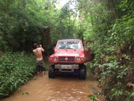

Tocha,conheço o Alemão sim e moro perto da casa dele! bom que vc relatou que as suas ficaram boas,pois assim posso colocar destas mesmo !O meu está quase bom mas preciso destas molas pq apesar de ter ficado alto a traseira ainda está mais baixa !Coloquei amortecedores da ranger argentina turbo gás cofap e são muito bons,segue uma foto do meu para vc ver a altura que está !Flwae.
Anexo 390094
