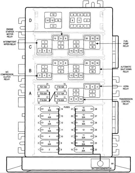

    Em primeiro lugar da uma checada no rele transmission control ( Se possível cheque todos)

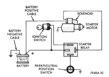

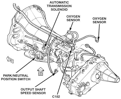

    neste diagrama da para se ter uma ideia de como ele funciona

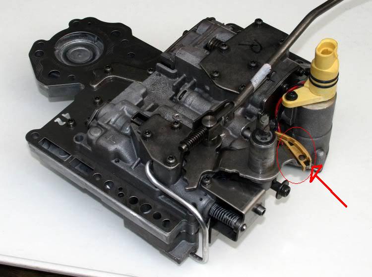

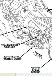

    Robertao , voce esta enganado , o sensor é o da foto e fica do lado de fora conforme diagrama anexo é rosqueado , basta desligar o plug e remover ele , dar uma limpada e testar , se nao ficar bom e só retirar de novo e trocar , nao tem segredo e voce mesmo faz .

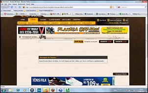

    amigo wilson rsrs olha sera que ouve algum erro ? pois eu não vejo o diagrama e nem a foto do sensor kkkk acho que vç esqueceu ou o arquivo esta corrompido...
    30/09/2010
    Tiete/SP
    234

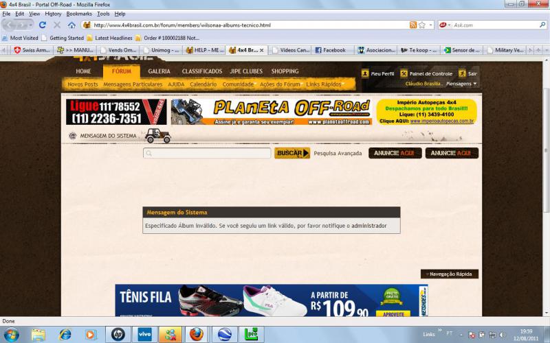

    Estranho , para min esta aparecendo , inclusive em sua resposta na pag #3 , ve se voce consegue acesso ao meu album http://www.4x4brasil.com.br/forum/me...s-tecnico.html

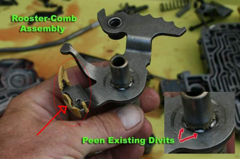

    Coloquei um circulo e uma seta indicando a parte de dentro do cambio onde este sensor faz a leitura , mas nao precisa abrir o cambio para trocar o sensor.
    se voce conseguir abrir a foto , vai reparar que na ponta do sensor tem uma esfera que entra em contato com a peça beje com circulo vermelho .
    Tenta remover o sensor e dar uma pressão na esfera , empurrando ela para dentro do sensor e joga um jato de WD pelo buraquinho de esfera e veja o caldo preto que sai .

    Estranho...
    Muito estranho, pois eu, também, não vejo nada da foto e, no link informado aparece um erro do sistema...

    amigo wilson não consigo ver a foto e indo pelo link que vç deixou tambem não da. mas mesmo assim eu te agradeço muito pela boa vontade, valeu

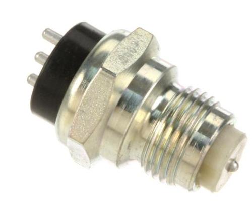

    Este é o sensor Park Neutro

    amigo wilson agora deu para ver as fotos.. olha que DEUS te abençoe pela sua boa vontade em poder ajudar os colegas graças a DEUS que tem pessoas como vç que perdem um pouco do seu tempo para poder ajudar os outros. muito obrigado mesmo... vou ver se consigo limpar e ver noque dá , mas tá esquisito isto pois eu fiz um jumper no chicote que vai para o nss e o carro pega mas colocanco a ré ou o park ele morre. acho que deve ser alguma solenoide ou ate a regulagem da cinta traseira... oque eu fico louco é que quando o carro esquenta tambem esta apagando em D acho que me ferrei. muitos me dizem que deve ser conversor de torque, mas o carro morre no p , eu pergunto o P não deixa o cambio livre assim como o n? e porque que o carro esta morrendo por isto acho que deve ser algum mal contato ou sensor..... muito obrigado wilsom pla sua ajuda
