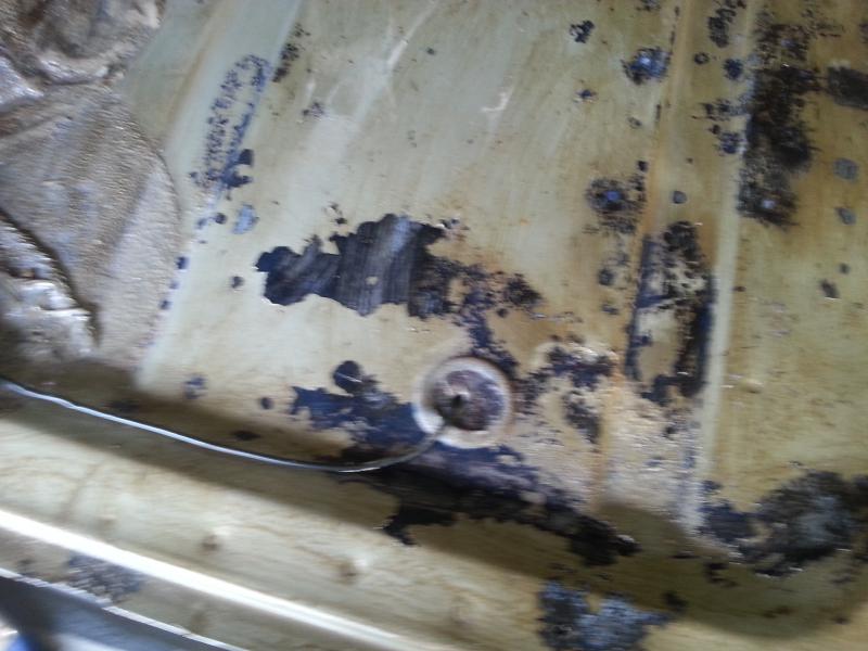

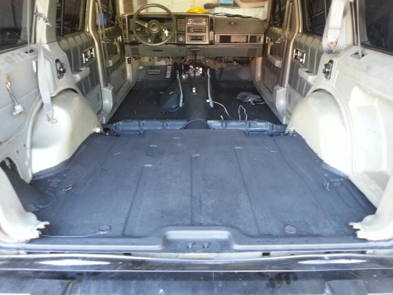

Pessoal. Comprei na sexta um jogo de bancos tipo concha esportivos e o fabricante irá utilizar a base original, de forma que não haverão adaptações. Na quarta feira pegarei os bancos e farei a instalação, daí posto fotos neste tópico. Neste final de semana removí todos os bancos e forrações do assoalho. Localizei alguns pontos de ferrugem principalmente no assoalho do porta malas. raspei tudo, fiz um tratamento com TF7 e aplique três demãos de emborrachamento automotivo. Ficou show. Reinstalei o carpet original apenas sobre o tunel e sobre as demais partes do assoalho irei instalar um revestimento à base de EVA, visando facilitar as futuras limpezas e evitar o stress em trilhas. Seguem algumas fotos do trabalho.Anexo 368281Anexo 368282Anexo 368283Anexo 368284

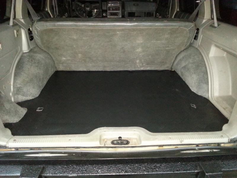

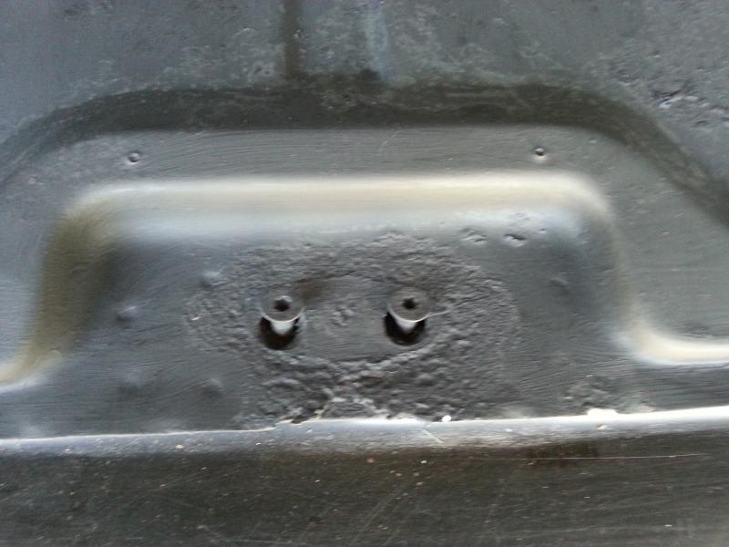

O porta malas já ficou pronto. Foi todo desmontado, tratado os pontos, emborrachado e revestido com o proprio carpet nas laterais e borracha na parte central. Vejam o antes e depois.

Olá Vinicius,
Mto legal seu trabalho na cheroka...
Me tira uma dúvida sobro o emborrachamento que voce usou....
Ele é aplicado com pincel, rolinho ? é tipo uma tinta, ou é um produto com mais textura, estilo uma massa... algo assim ?
Pergunto isso pois em um antigo jipe acabei aplicando um emborrachamento no assoalho só que o produto era mto grosso, acabou criando uma crosta sob o assoalho e com o tempo rachou e começou a infltrar agua entre a lata e o emborrachamento.... Tive que arrancar tudo fora...
Se for mais liquido esse seu ai, me passa a marca que irei atras p/ comprar.
Leo. Este emborrachamento é a base dágua e pode ser aplicado com pincel. Nas instruções da embalagem ele cita que pode ser diluido em até 10% (com água) mas eu optei por aplicar puro mesmo. Ele tem uma viscosidade tal que vai bem no pincel, sua viscosidade se assemelha com um creme de sorvete derretido. Fica bem legal e protege bem. Você o encontrará em qualquer loja especializada de tintas. É só pedir por emborrachamento automotivo. Caso não encontre, avise que te passo a especificação detalhada.
