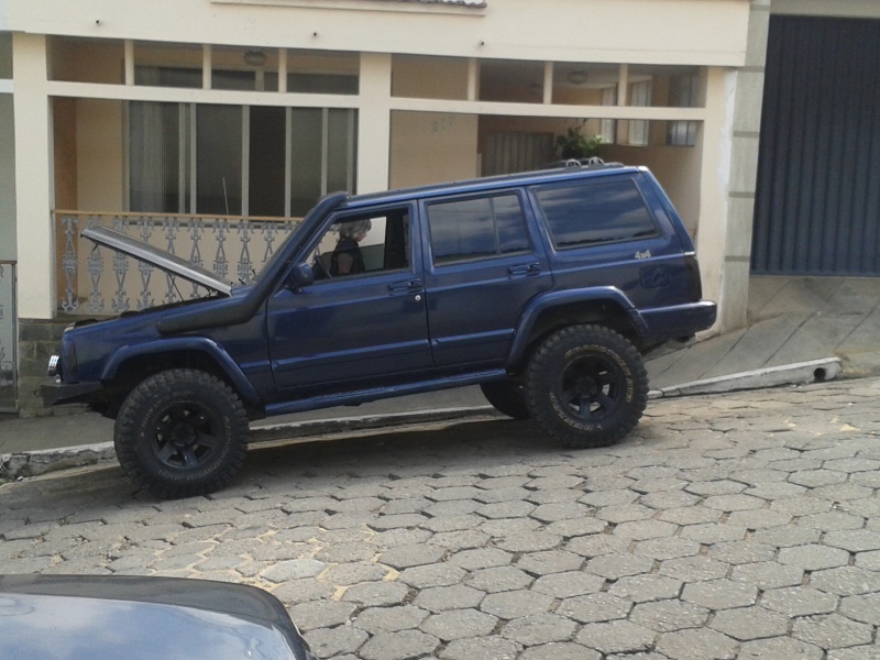

Olá,
adquiri uma Cherokee sport 4.0 98 que era usada para trilhas pesadas, inclusive com imersão. O carro está andando, liga fácil , com boa força, sem patinar e sem queimar óleo. Chassi ok e lataria aparentemente sem podres, toda visivel por dentro, pois o dono anterior retirou o estofamento. Suspensão elevada, Snorkel e pneus novos dunlop AT3. Bomba d'água inoperante, e sistema com algum vazamento que não localizei. Shimmy de direção moderado. Tenho interesse em restaurar para uso off-road. Por onde começo (prioridades) com um orçamento limitado?
boa noite,se prepara p gastar!!!
Começa pelo mais importante.. o coração da danada... esse sistema de arrefecimento..... depois vai fazendo devagarinho as coisas que aparecerem... esse shimmy pode ser várias coisas... a começar pelo amortecedor de direção.. a minha também tem esse problema... quando entro na faixa dos 80 km/h... vai ficar assim até achar "tempo" disponível!!!

Obrigado. Amanhã vai para O hospital. Anexo 475914
