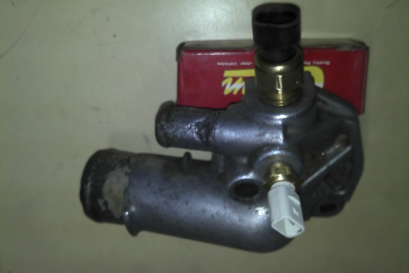

boa tarde sandro,ja resolvi o problema do sensor! levei a um torneiro Anexo 428337Anexo 428338 que colocou na peça que aloja a valvula termostatica,junto ao outro sensor!
