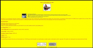

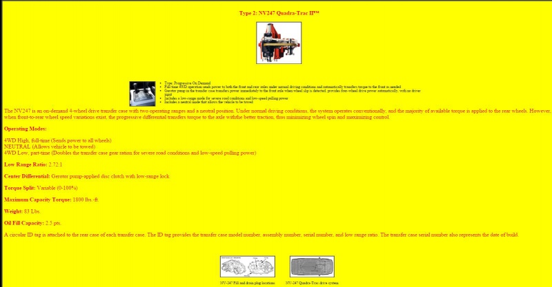

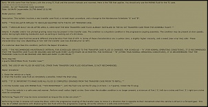

    Pesquisando muito sobre isso, encontrei esse topic no site gringo. Olhem a importancia do uso correto do oleo e os problemas que podem aparecer. No manual está errado tambem apos a emissão desse boletim da Chrysler.
    Miniaturas de Anexos Miniaturas de Anexos Oleo correto da caixa de transferencia-bulletim-oleo-wj.jpg   Oleo correto da caixa de transferencia-qaudra-trac-ii.jpg
