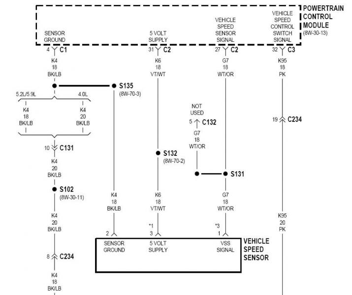

    Pessoal preciso de alguma dica de como instalar o compass ou totem na cherokee sport.
    Como chegar no fio de sensor de velocidade? etc

    Vss...
    Lá na flage de saída da transfer-case para o diferencial traseiro, tem um sensor, denominado Vehicle Speed Sensor - VSS, que tem três pinos, sendo o pino 3 o fornecimento de 5VDC fornecido pela fonte estabilizada do módulo, o pino 2 é o aterramento e o pino 1 o sinal de pulso, que vai até o Power Control Module - PCM, através de um fio branco e laranja. Interferir nisto é arranjar problemas com o funcionamento eletrônico do módulo, que controla uma série de sistemas neste carro. Não sei, ainda, como este pulso se comporta e penso que para saber teria que conectar este sinal a um osciloscópio, pois pode ser algo como um Pulse Width Modulation - PWM; da mesma forma, não sei, ainda, como estes sensores, pertencentes a estes módulos a que se refere se comportam, mas penso que devam ser sensores do tipo magnéticos, que devem transverter estes em pulsos elétricos de alguma forma. Qualquer alteração no tamanho dos pneus originais vai ocasionar desvios de medição; roda maior desvio para menos, no Speedometer e no Tachometer deste carro, dentre outros sistemas. Tens em mãos um desafio muito grande, para fazer este casamento; desejo-te boa sorte nesta empreitada. Um grande abraço e saudações.

    Eu peguei o sinal na saída da caixa de transferência mesmo. Passei por dentro do carro pelo dreno que existe embaixo do banco do motorista e levei o cabo por baixo do console do câmbio até o painel.
    Até hoje, uns 6 meses, nunca tive problema ou percebi alteração no gerenciamento eletrônico do carro!
    Acredito que na Cherokee seja idêntico, na tcase...
    boa sorte!

    Deu certo pessoal, valeu obrigado!

    Eu iria de sensor de Cardã, tenho na minha ranger e acho mais confiavel, apesar de que na ranger nao dá pra usar o eletronico, pois ele só marca velocidades acima de 6km/h..

    Foi instalado o Compass e funcionou perfeito!!!
