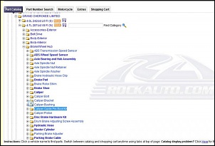

    O meu problema agora é o seguinte,
    achei na rock auto o pistão para comprar, de baquelite.
    Estou com duvida para selecionar o reparo de pistão.
    Pelo que entendi, tem 02 na rockauto porem não sei qual a diferença entre eles.
    Gostaria que algume me ajudasse para saber se tanto faz ou se a peça é outra.
    só para constar, na NSA freios, cada kit dianteiro custa 180 e trazeiro 90 (total 540) e o pistão ainda é de ferro. Portanto, vou seguir a dica do samukanvas e vou comprar o de baquelite que é o original.
    Valeu aí quem puder ajudar!!!

    la na rockauto tente esta peça..... P7710P
    Caliper Piston
    U$$ 11,59 cada
    e a peça completa custa U$$ 35 doll ... cod - 184827......

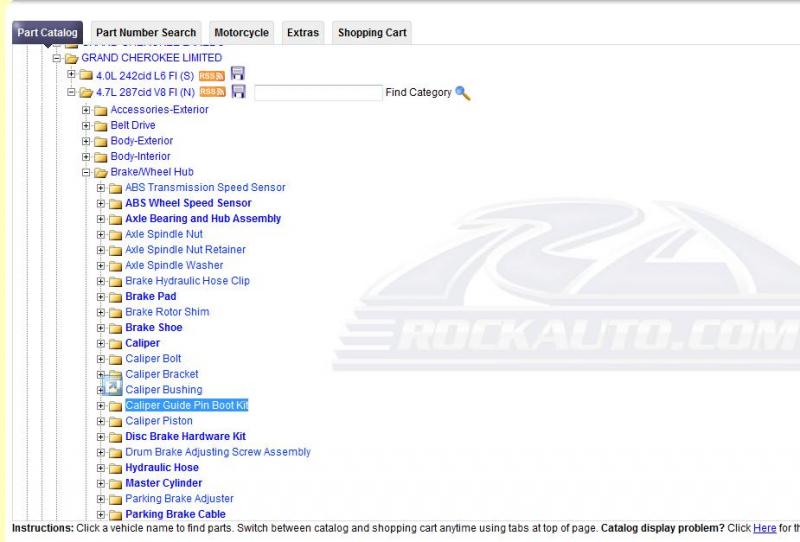

    e no site www.morris4x4.com vc tem as peças tbem, um pouco mais caras, mas la tem um diagrama de todo o freio e as peças ! eu ja comprei lá e é tranquilo....chega numa boa...e em minha ultima compra nao cobraram impostos......pq acho que foi abaixo de 50 doletas, eram apenas uns retentores.
    diagrama :
