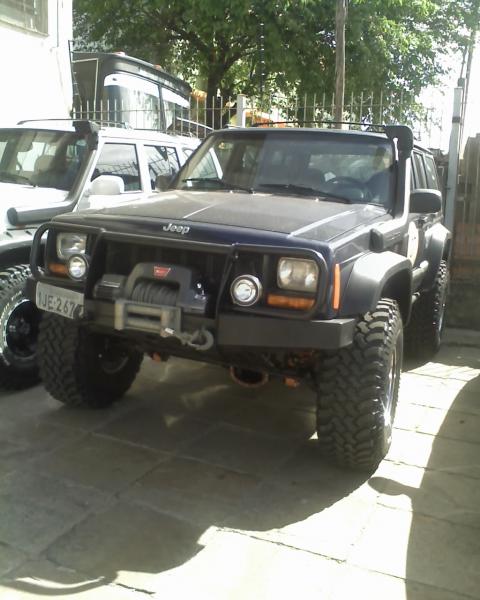

    Welton, que dá, dá, como o Guru Samukanvas já falou alguns cortes precisarão ser feitos. Para os 33" roda tranquilo sem trocar a relação dos diferenciais, passando disso o ideal e trocar por uma mais curta.
    Visita www.chakal.com menu viralatas e www.portoalegre4x4jeepclube.com.br e repara que quase todas as Sport estão calçando os 33" e algumas os 35" e já outras os 37", assim como os Troller.
    Anexo mando algumas fotos da montagem, não desanima fica animal.

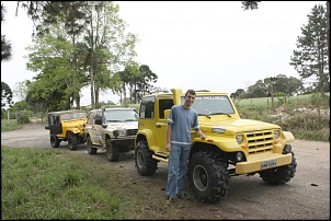

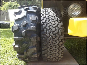

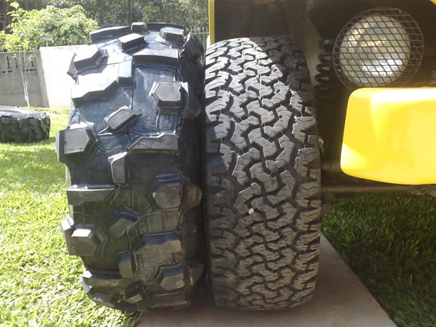

    Aí estão as fotos do troller com as pneuzeiras! e uma comparando o 33 recapado com o 33 bf a/t. E esse polaco da foto não sou eu antes que falem alguma coisa, hahahaha é primo da minha esposa!
