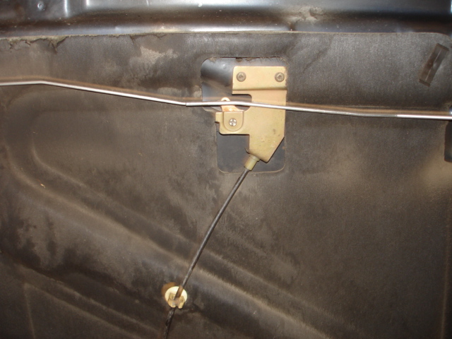

    Jader,
    Na verdade a peça não é bem amarela, é meio que dourada. Dá uma olhada na foto que fica fácil entender como funciona o mecanismo de liberação da trava do capo.

    Jader26, dá uma olhada nessa imagem da trava do capô. Ela é presa por 2 parafusos um na horizontal que prende a cantoneira em "L" sob a mola. Esta cantoneira tem uma porca soldada. O outro parafuso está na vertical que segura a ponta da aste que está sobre as arruelas. O parafuso vertical está fixado nesta chapa sobre a aste, acredito que esta chapa não gire quando você tentar soltar o vertical. Os dois parafusos estão a uns 5cm do eixo do farol para a lateral do carro. O da horizontal está a uns 5cm acima do eixo do farol.
    Tire o farol e tente achar as cabeças destes parafusos, eles devem ter uns 12 a 14mm de cabeça.
    Se você conseguir tirar os parafusos as travas ficarão soltas da estrutura do carro e presas no capô.
    Desculpe a qualidade da foto que é de celular.
    Abraços e
    Boa sorte!
