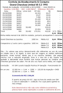

    Essas médias não são muito precisas, porque o carro também está gastando gasolina, então as médias aqui informadas não representam o verdadeiro custo que vcs estão tendo no fim do mês. Vejam no que deu uma análise de uso gasolina / GNV na cidade com AC ligado direto. Não adianta eu encher o tamque de 25 m³, ir para o litoral a 80 Km/h e apresentar uma excelente média de 8 a 9 Km/m³, só se eu estiver querendo vender a viatura, hehehe.
    Anexei uma imagem da minha planilha do excel.
