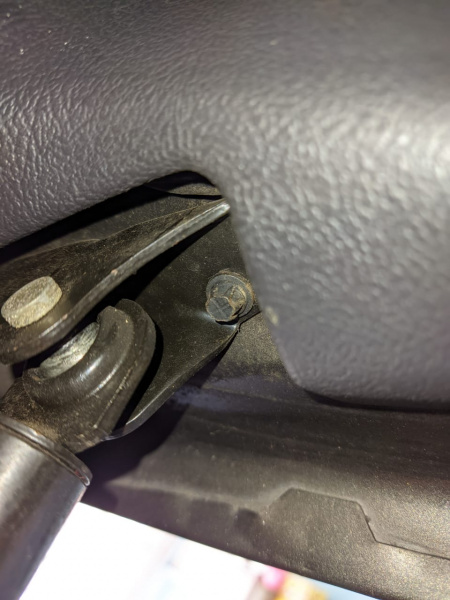

    Bom dia. Qual chave utilizo para tirar o parafuso do amortecedor do porta malas de um Jeep Grand Cherokee Laredo 1998? Obrigado!
    Amortecedor da tampa, arrume vc mesmo !!!-whatsapp-image-2021-04-26-08.40.03.jpg
    Miniaturas de Anexos Miniaturas de Anexos Amortecedor da tampa, arrume vc mesmo !!!-whatsapp-image-2021-04-26-08.40.03.jpg
