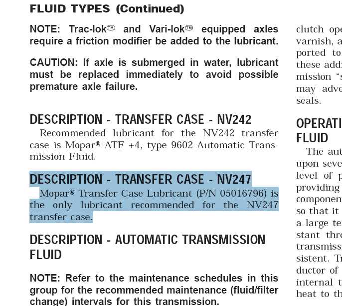

A CT da minha Laredo WJ 2000 está com o óleo correto (Dexron III) mas não aciona a tração dianteira quando a trazeira perde tração (patina). Porém o Part Time (4x4) funciona normalmente quando engatado. E tenho percebido que o óleo da CT, normalmente de cor vermelha, tem ficado muito escuro como se estivesse, por hipótese, queimando algum tipo de disco de acoplamento (se é que existe algum disco desses na CT).
Há algum tempo a viatura tinha problemas para fazer curvas fechadas (baixa velocidade), pois quando isso ocorria ela acionava sozinha o 4x4 e arrastava as rodas dianteiras como se insistisse em querer andar em linha reta. Esse problema foi resolvido com a simples troca de óleo da CT que, aparentemente, estava como óleo de especificação errada. Foi só colocar o Dexron III.
Um meca de Itajai, que possui uma oficina especializada em câmbio automático e "Caixa de Tração" como ele diz, disse que a caixa de tração tem que usar óleo de diferencial. No mínimo tem pouco conhecimento dessas Caixas de Transferência com acoplamento automático de 4x4, ou 4x4 full time. Parece óbvio que, por ter esse sistema de acoplamento automático, o óleo tem que ser mais delicado e compatível do que um óleo bruto como é o de diferencial ou de "caixa de tração".
Eu gostaria de receber a opinião dos experts dese fórum a respeito desse problema atual da CT, que não está acionando o Quadra Trac II. Seria algum problema relacionado ao "acoplamento viscoso"? Afinal, essa Laredo tem esse "acoplamento viscoso"? E se tem esse "acoplamento viscoso" ele fica no interior da CT ou na parte de fora?
