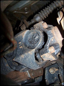

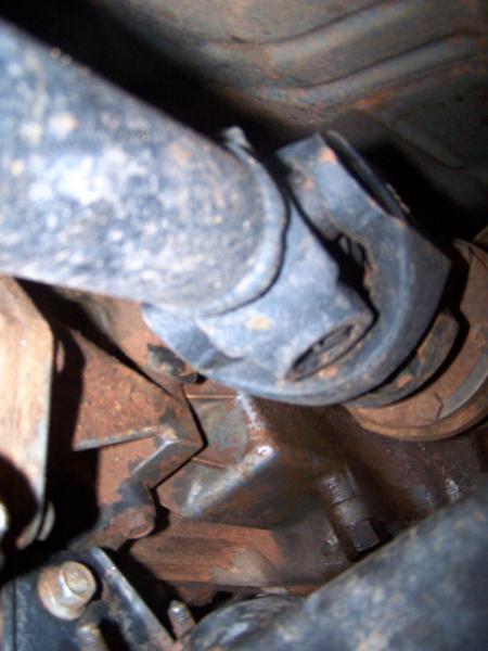

    Ficou com assim.
    Miniaturas de Anexos Miniaturas de Anexos Ajuda: Homocinetica do cardan Cherokee-1cardan.diat.cx....jpg   Ajuda: Homocinetica do cardan Cherokee-2cardan.diat.cx...jpg   Ajuda: Homocinetica do cardan Cherokee-3cardan.diat.cx.-.jpg
