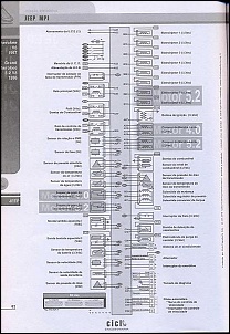

    Os pipocos da minha cherokee são provenientes de falha no circuito de shut down. Em marcha lenta falha muito, com uma aceleradinha tb falha, socando o pé no acelerador as falhas quase desaparecem. Já troquei o rele (os quatro da caixinha são iguais) e não resolveu. Pelo que vi este "bendito" rele alimenta a bobina de ignição, os bicos injetores e qq coisa com a bomba de combustível e por ai vai...
    Então vai a bomba: (ou vai foder tudo ou encontrar o problema) li em um forum americano uns posts ensinando a fazer uns jumpers que levam tensão de alimentação diretamente a certas partes do circuito. Será que vou detonar o módulo ? O que faço (fora levar no eletri$$$i$$$ta). Eu poderia ao menos medir alguns pontos para verificar níveis de tensão e ver se está ok ou não ?
    Alguém sabe algo mais sobre o funcionamento deste circuito e etc e tal ?

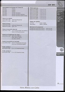

    Surpresa : segue o diagrama do módulo...
    Miniaturas de Anexos Miniaturas de Anexos XJ 97: ASD Relay - erro 42-pcm_cherokee_1.jpg   XJ 97: ASD Relay - erro 42-pcm_cherokee_2.jpg

    Ontem fucei mais um pouco pra ver se resolvia a questão e pra piorar ainda mais, a situação piorou mais ainda, começou a aparecer código de erro de tudo que é coisa, 33 = A/C cutout relay circuit, (embreagem do ar)+ 35 = Fan control relay circuit (ventoinha do radiador) além do 42.
    Analisando pela lógica das teorias de kirchoff e Maxuell (esta é boa heim, quero ver quem conhece ) concluí que estava faltando tensão em algum ponto comum a estes nós dos circuitos com problema. Foi aí então que tive a brilhante idéia de dar uma cutucada no chicote que sai da caixa de reles e para minha suspresa tudo voltou a funcionar perfeitamente sem nenhum engasguinho.
    Com base nisto tudo, me parece que o problema todo é um mal contato entre a base dos reles e o chicote da caixa. O que farei amanhã é desmontar a caixa e "ver o que está acontecendo" e se for o caso vou soldar os fios e terminais.
    Ary, hoje andei com ela ora no GNV ora na gasolina e os engasgos que já vinham de longe qd chaveava de GNV pra gasolina sumiram.
    To achando que qd desconfiamos da sonda lambda, na verdade era o início do mal contato, pois os engasgos "de antigamente" que vinham e sumiam de forma misteriosa eram muito parecidos com os engasgos atuais...
    Qd a bomba pifou eu sai cutucando tudo que é fio, conector e etc e tal, foi aí que o mal contato se "instalou de forma definitiva", pois após a troca da bomba percebi que a falhação nao sumia "nem a pau".
    Agora é soldar/limpar tudo e esperar...
    O que acham ? Foi um final feliz ou o fim ainda não chegou ?
