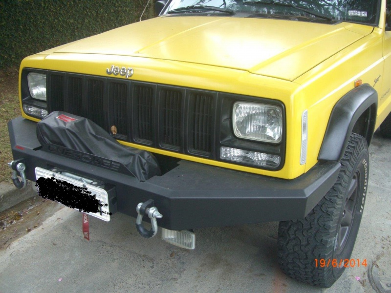

    Tenho uma Rubicon 98 aut, gostaria de saber qual amortecedor pode se usar na tampa trazeira e qual pisca do para-lama poderia colocar branco ?
    que snorkeel sugerem ?
    Grato.
    Rubicon98, veja as lanternas/piscas e marcadores laterais da minha XJ. Comprei no Ebay, por 30 e poucos dólares. Não encontrei lâmpadas laranjas e nunca tive problemas com isso. Os piscas dos paralamas continuam originais, pelo menos eles são laranja...rs
    Abs...
