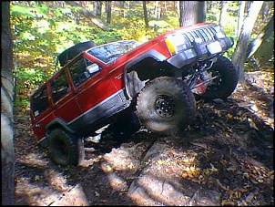

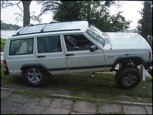

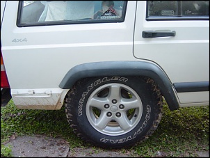

    Cherokee (XJ) na Rampa
    Para quem nunca viu uma Cherokee (XJ) trabalhando...
    Para quem não sabe é helicoidal na frente e feixe atrás.
    No caso da minha tem pequenas modificações que fazem uma boa diferença.
    O mais importante é o bom equilíbrio com bom curso em ambos os eixos, nem mais ou menos.
    No link abaixo tem alguns vídeos na rampa
    http://paginas.terra.com.br/negocios...rilhas/xj.html

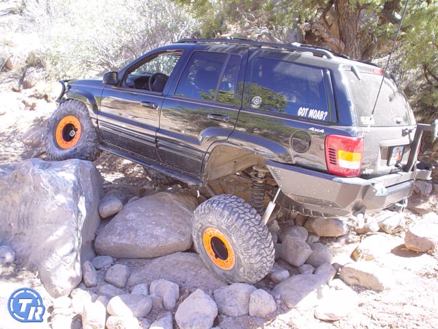

    CHEROKA
    OLA WALLACE, EU JA HAVIA VISTO E FIQUEI PASMO COM ESTAS FOTOS QUE ESTOU ENVIANDO, A SUA TB TA PRONTA PRU "TREMMMM" NEH ?!?!?!?!?!......
    []'S AMIGO!!!!! 8) 8)
