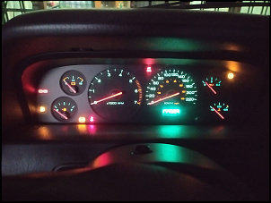

Tenho uma jeep grand cherokee 2000 v8 e está acontecendo o seguinte: quando eu ligo o carro o painel acende inteiro e todas as luzes (ABS, COMBUSTÍVEL, AIR BAG, etc) também acendem e não consigo descer os vidros quando acontece esta pane no painel.
Me informaram que o problema estaria no módulo de conforto que fica perto dos fusíveis abaixo do volante. Troquei o módulo e o problema persistiu. Em seguida, li aqui no fórum que o comando do vidro poderia interferir nessa pane.
Retiramos então a ligação dos fios do interruptor do vidro da porta do passageiro e o problema parou. Vimos que o problema estava aí e comprei outra peça de interruptor do vidro e trava do passageiro porém meu controle para de funcionar e não consigo reprogramar novamente.
Detalhe: Quando ocorre a pane, o interruptor do vidro e da trava da porta do passageiro fica piscando e fazendo um "tiq".
