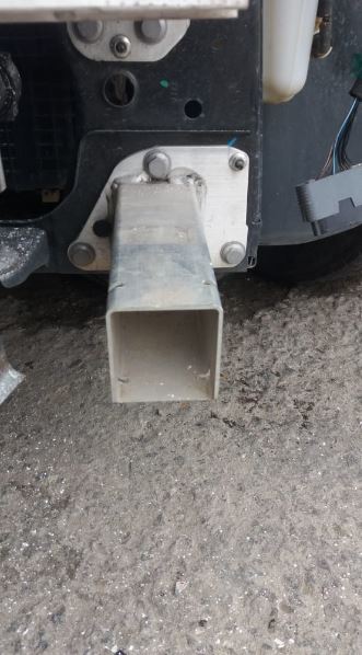

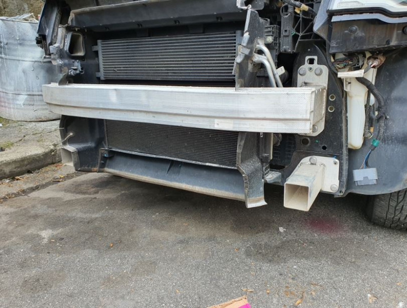

Oi, tenho as mesmas peças que você, no meu caso seria um diesel, me diz na penúltima foto a esa peça de alumínio vc descartou e no lugar ficou o ponto de ancoragem? Já fez o teste de segura puxar o carro en caso de atolar?

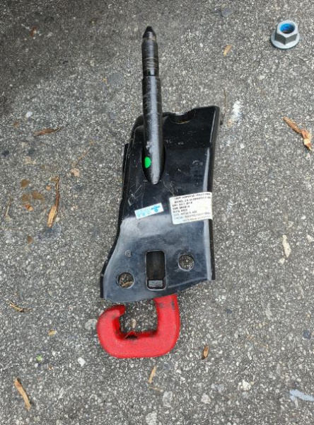

Amigo, tenho um TrailHawk 2022, diesel, e não tem os ganchos dianteiros mais, auqele par vermelho...enfim tem a tampa no parachoque, a rosca, mas tambm não vem com a argola para reboque ou coisa similar....estou ralando para achar uma...já testei dos renegade, mas a rosca é diferente, se souber qual rosca é...ou onde encontrar esse reboque..agradeço!!!
