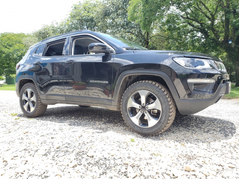

Boa tarde Pessoal,
Sei que já passou algum tempo das postagens, mas vou relatar aqui o que estou fazendo no meu.

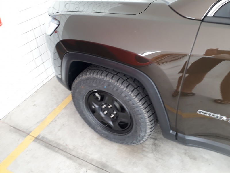

Tenho um Compass Longitude Diesel 4x4 e coloquei as rodas originais da TrailHawk com pneus Maxxis AT-771 235/65 R17. O carro melhorou muito em conforto e performance, não está pegando em nada em situação normal, mas acho que o pneu está muito próximo das capas internas do paralama e em situações com barro ficam raspando. O próximo passo será colocar espaçadores de 20mm e Kit Lift 1,5".
Coloquei proteção no diferencial traseiro e um engate para reboque removível e no lugar do engate comprei uma anilha pra por no lugar. Ficou ótimo, em caso de reboque de outro veículo não vou ficar sem meu parachoque. Esteticamente também achei que ficou muito bom.
A segunda fase da transformação, serão proteções do tanque e um peito de aço para proteger melhor o radiador. Aquele plastico só protege de mosquitos na estrada.
Também penso em por uma mesa por trás do parachoque original com um guincho para situações um pouco mais complicadas.
