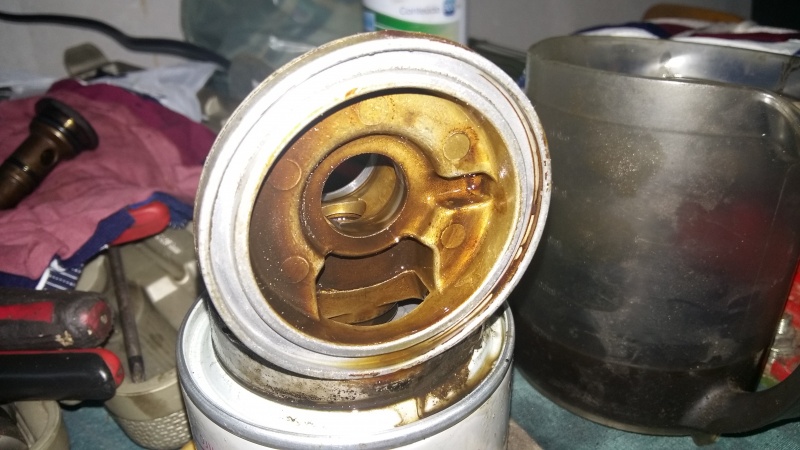

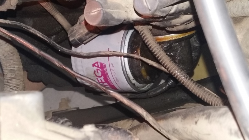

    Porem, para a minha surpresa, era no adaptador do filtro de óleo.

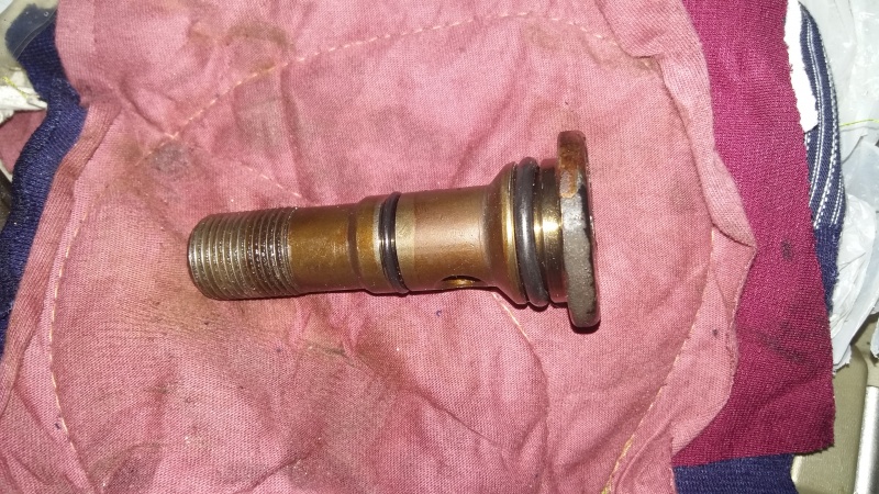

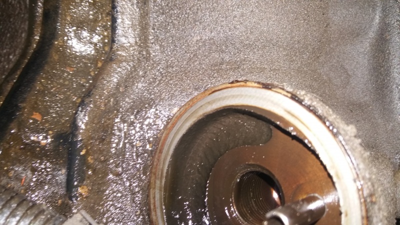

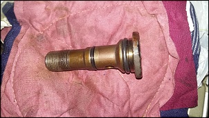

    Para quem nunca reparou nessa peça, o filtro de óleo não é aparafusado diretamente no bloco, e sim em uma peça de aluminio e essa peça no bloco. Ela faiz um angulo ali em relação ao bloco de 90°. E na junção desta peça, vai um anel de vedação, e era por ali que estava praticamente jorrando óleo rs, e acabava melecando toda a parte de baixo do motor, parecendo que estava vazando por todos os lados.
    O serviço em si é simples e sem segredo, porem se essa peça nunca foi removida, ela vem de fábrica com trava rosca. Então te prepara pra fazer uma forçinha rs.
    A chave usada é uma torx T60 (dependendo do ano, pelo que eu vi em uns foruns de fora, pode variar a cabeça do parafuso)
    E só é um unico parafuso.
    Só que o espaço ali é apertadinho. Eu n consegui colocar um cachimbo ali, dai tive que cortar a minha chave e colocar ela em uma combinada normal. Dai eu consegui afrouxar ( Tem uma foto da gambi ali rs)
    O custo do serviço fico em R$32
    R$30 da chave torx T60 (é da gedore, mas eu achei uma facada bem na quarta costela de caro rsrs)
    R$2 de aneis (São 3 aneis que vão naquela peça, as outras duas aparentemente estavam boas, mas dai seria muito relaxamento n trocar elas de uma veiz rs)
