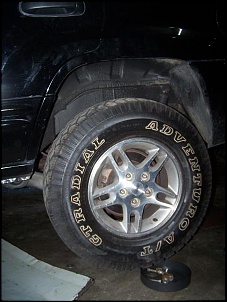

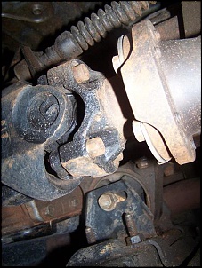

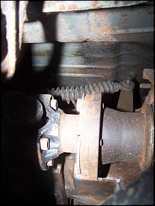

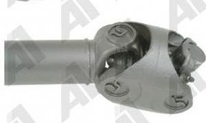

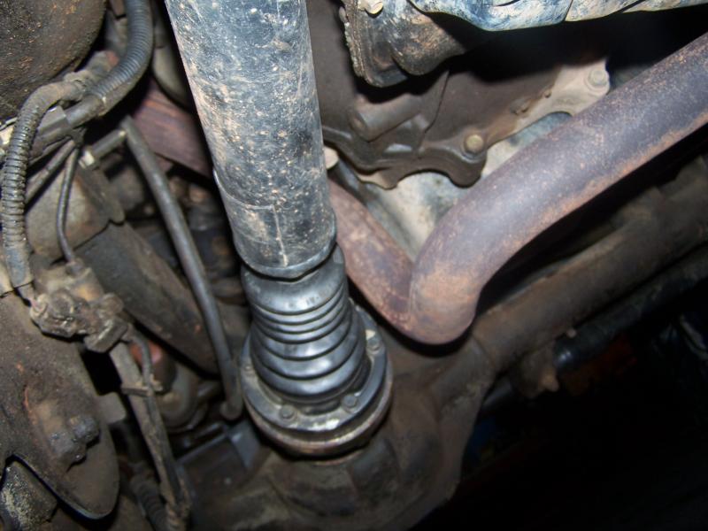

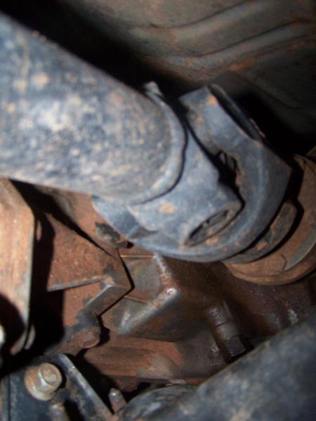

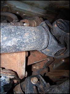

    Boa noite galera.
    A quase 1 ano tive os mesmos problemas com o cardan dianteiro porque fiz um lift de 4" e realmente a coifa com essa enclinação não aguenta a rotação e se destroi totalmente foram muitas coifas de todas as marcas e modelos inclusive original mas infelizmente esse sistema só funciona se o eixo estiver o mais reto possivel se tiver lift é só canseira, eu ia para a trilha com duas ou tres coifas na viatura e muitas vezes voltava pelo asfalto e com o eixo na mala (fiquei especialista em tirar e colocar cardan dianteido) resolvi o problema colocando uma cruzeta dupla (S-10 mas pode ser qualquer uma Troller etc...) como tem em alguns modelos da JEEP.
    Quanto a junta homocinética do cardan dependendo da condição pode ser reparada em empresas que recuperam juntas homocinéticas (recuperei duas vezes) caso esteja totalmente detonadas pode usar a do santana,golf etc... com o respectivo eixo por causa da estria, aconselho levar em empresa especializada em cardans para realizar esta troca pois o torneiro mecanico não consegue balancear corretamente e se ficar vibrando quebra a carcaça da CT (provei desse veneno), inclusive o eixo do santana é mais reforçado que o da grand cherokee e a furação da homocinética é plug in play a coifa da um pouco de trabalho para colocar mas nada que uma graxa não resolva.
    Miniaturas de Anexos Miniaturas de Anexos -cardan.diat.cx..jpg   -cardan.diat.cx.-.jpg   -cardan.diat.cx.-.jpg   -cardan.diat.dif..jpg   -cardan.diat.cx...jpg

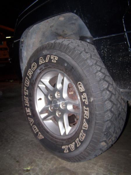

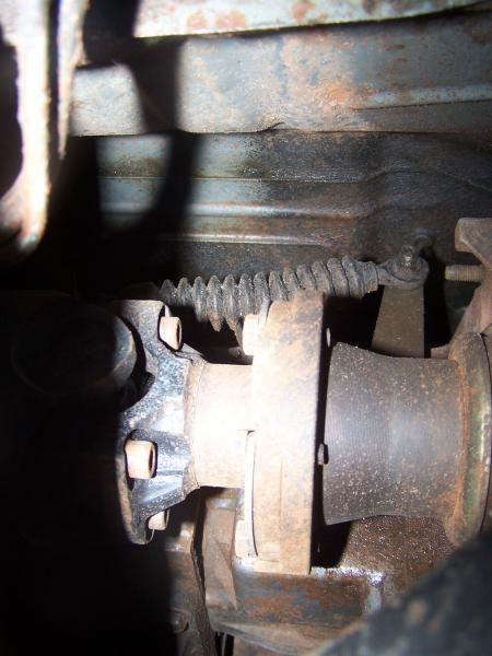

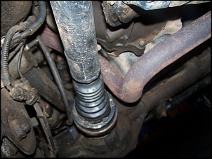

    Boa noite galera.
    Miniaturas de Anexos Miniaturas de Anexos -homocinetica-cardan.jpg   -diant...jpg   -traz..jpg   -no-alto-da-duna.jpg

    Boa Tarde GUIMARÃES, só uma duvida, oque quebra é a homocinetica que fica acoplado ao diferencial dianteiro, certo? esse é o meu problema, como faço para trocar por cruzeta se quando tiro a carcaça da homocinetica quebrada vaza oleo do diferencial, e outra coisa essa bolacha como chamam por ai, pode ser trocada pelo do santana, por favor me esplique melhor com detalhes, desculpa minha ignorancia, mas to tentando entender. Não to nem andando, por causa desse cardan, tem que ser 4x4 senão não tem graça. !!!!

    Tenho uma Wj e pra variar tive este problema tbem.....bom como falei antes, fiz uma adaptação de coifa de mille, mas como a bolacha nao estava tão boa quanto eu pensava..... o que eu fiz foi mandar colocra outra no lugar.
    Custou R$ 380,00 na HOMOPARTS..... que fica na rua Guaipá, Vila Leopoldina.
    www.homoparts.com.br
    Quanto a cruzeta é uma otima opção, Guimarães, diz ai o custo total desta adaptação....e peças que vão, assim podemos entender melhor....!!!!
