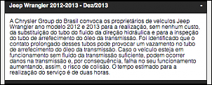

    Greg,
    Pesquisei sobre o assunto e encontrei o seguinte:
    1- Afeta os Wranglers 2013 feitos entre Agosto/12 e 5-Fev-2013;
    2- Este recall foi lançado aqui no Brasil em Dez-2013;
    2013 Jeep Wrangler N28 Transmission Oil Cooler Tube Recall-screen-capture.png
    3- O meu foi feito posteriormente (pesquisando, lembrei de ter verificado isso na época da compra e o o recall não se aplica);
    4- Olhei no meu e as linhas são um pouco diferentes do que as do video e tem as borrachas que são mencionadas no video.

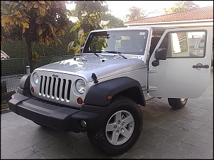

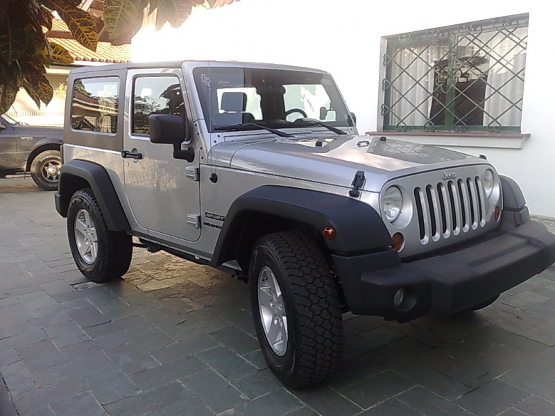

    Prezado Reinaldo,
    Agradeço sua gentil resposta.
    O acoplamento do meu Wrangler Sport sempre tinha uma pequena folga. Quando rodava no asfalto era uma maravilha, mas quando pegava estrada de terra batida e cascalho para ir para a fazenda, era um pé no saco.
    Eu achava que era folga na caixa de direção, mas os mecânicos diziam que era característica do veículo.
    Um dia desses fui ate a CCS em São José dos Campos e pedi para fazer uma reaperto, porque gosto do volante firme, sem solavancos. Não era folga do tipo aquelas que dão meia volta no volante....rsrsrs
    Enfim, o "especialista" fez tamanha cagada que quando cheguei em Campos do Jordão a barra de direção estava quase solta.
    Consegui voltar para São Paulo na CCS Europamotors e o mecânico me disse que o acoplamento dava este tipo de problema. Eles trocaram, mas nunca ficou 100%. Acabei vendendo porque o modelo 3.8 era muito gastão, não andava e muito ruim no barro.
    Depois tive várias Defender e fui muito feliz com todas elas. A Land Rover parou a importação em 2011.
    Hoje, penso em comprar um Wrangler Sport ou Unlimited e qualquer opinião sobre o Jeep será muito bem vinda.
    Abraço e a disposição,
    GREG
