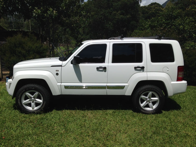

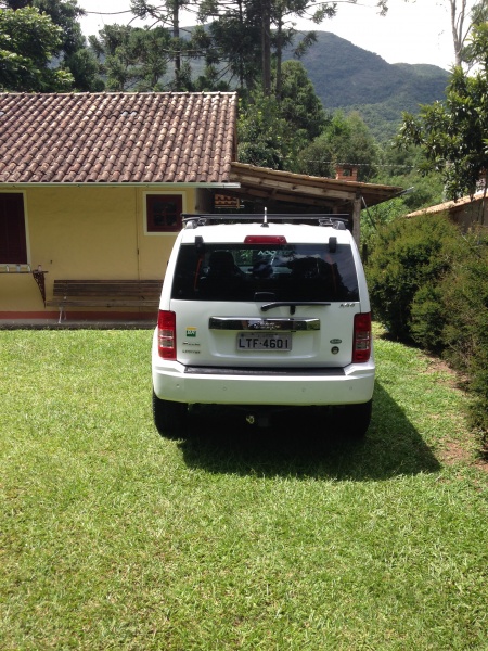

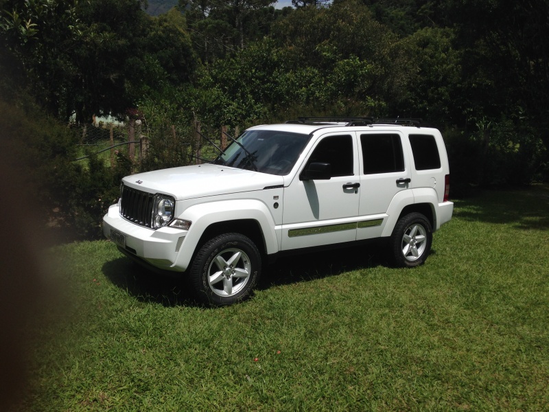

O que eu tenho de fotos que podem te dar uma noção são estas:Anexo 564062Anexo 564063Anexo 564064
Os pneus não ultrapassaram os paralamas. Só a barriga dos pneus que passa muito pouco.
