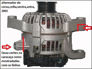

    alternador alternativo-alternador-70ah-corsa-celta-vectra-astra.jpgessa adaptação foi feita em uma vtr grand cherokee de ano 98 com motor de 6cc alinhados com a retirada da parte onde vai estalado o fio terra vcs aterrem em qualquer outra parte da carcaça do mesmo no chicote original da cherokee vao sobrar dois fios verdes que seria do regulador de voltagem vcs apenas os isolen os dois no alternador novo a ser adaptado vao apenas o fonte e o terra ok evai funcionar td direitinho inclusive o painel e so fazer os cortes como na imagem e instalar

    Não aterre nada a não ser o propio fio terra preto que esta ligado ao terra da bateira os demais que vão sobrar que sao um verde com linha vermelha e força isole ele e um apenas verde que tbm isolei seriam do regulador de voltagem .esse alternador alternativo ja possuí regulador interno assim ja sai a voltagem certa no positivo ok pode isolar os dois o único alerta de falha que eu ouço e ada boia da gasolina avisando reserva kkkkk

    Amigo resumindo então, no caso dessa adaptação ligo apenas o posito + negativo(aterramento) em qualquer local do alternador correto?

    Depois de muito trabalho e luta, Graças a DEUS a viatura está rodando, coloquei uma alternador da bosch de 55 amperes visto que não consegui o de 120 amperes no momento, não houve falhas ou falta de carregamento, está carregando a 14.23 v e quando uso farol, pisca, para-brisas ou ar pouco cai a voltagem, por hora está socorrendo, conseguindo o de 120 ja substituo, só precisei dar uma esmerilhada para encaixar o bicho, do resto foi achar o cabo do sinal do alternador e rodar.
