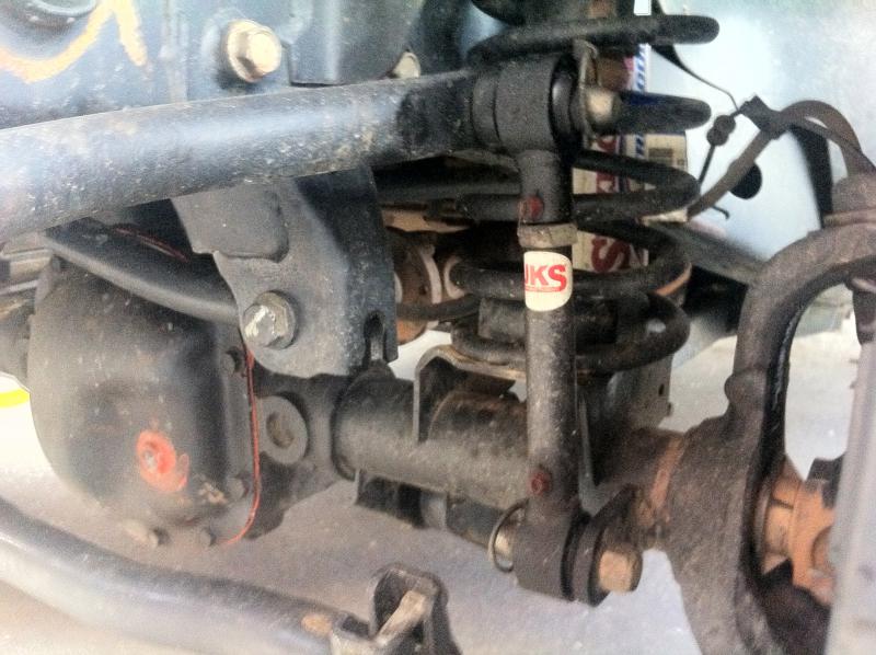

    Lembrei de um detalhe que possa ser a causa. A bieleta é desconectável semelhante à da foto (é mais simples que isso). Mas acredito que foi adaptada, pois não me parece algo fabricado com este propósito. Tem dois parafusos que seguram um cano oco que se conecta nas extremidades da bieleta que foi cortada, para juntar as partes e fazer a função da bieleta inteira.
    Pode ser????

    Citação Postado originalmente por rctorrezam Ver Post
    Pode ser????
    Eu acredito que não viu!!!

    Posta fotos dessa bieleta do seu jeep, fiquei curioso. Sanando o problema, nos conte o que era. Abraço

    Citação Postado originalmente por Evandro Coev Ver Post
    Segue a bieleta.....
