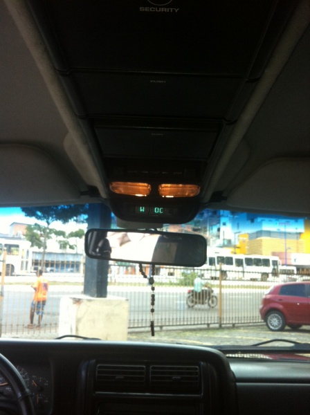

Fora isso está tudo perfeitamente funcionando. Quando zero ele apita com aquele som que todos conhecemos, do tanque chegando na reserva, quando ligo o farol a iluminação diminui e também regula a intensidade com o botão do farol. Enquanto o carro estava em serviço levei o console a um capoteiro para refazer o forro, r$ 40,00. Tudo pronto, viajei cerca de 900 Km na semana passada, ida e volta e tudo funcionou. Bússola, consumo médio, instantâneo, odômetro, autonomia e cronometro. Na ida pela BR 101, muito cedo para evitar trânsito e com pé lá em cima na expectativa de reduzir ao máximo o consumo. Cheguei ao destino, 442 Km depois e andando a 90, 100 às vezes 110, 120 Km/h numa descida, com média de 11,2 L/100 Km. Ele só marca dessa forma. 8,9 Km/l. Uma média que considero excelente. Cheguei ao final desse percurso com 1/4 de gasolina.
Além da sensação que coisas novas nos dão, mesmo compradas usadas, depois das dúvidas resolvidas e quase tudo funcionando, do novo visual interior do VTR que agrada muito. Depois de ouvir da mulher: Vai colocar mais dinheiro nesse carro???? Você ainda poder justificar, e é verdade, que isso ajudará a economizar combustível. É um ótimo investimento. Olhando sempre para o consumo médio ou instantâneo, hoje, sempre busco tirar o pé do acelerador e tento fazer a Cheroka se transformar num 1.0.

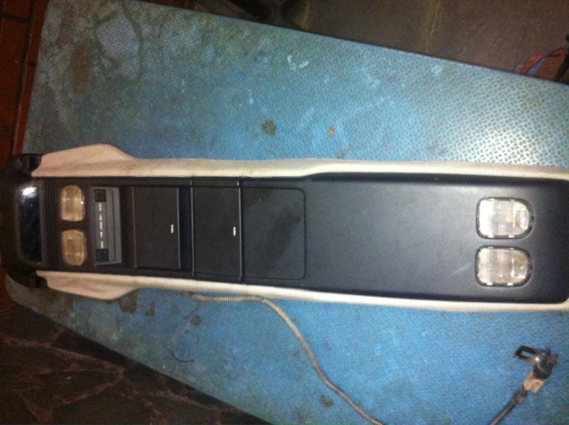

Chegou o console que compre!!!
Dei uma baita sorte, encontrei um de XJ, com sensor de temperatura, e com chicote!!!! :curtir:
So faltou o suporte de ferro que é fixado no teto.
Está em ótimas condições. Só o tecido que resolvi tirar por capricho, dava pra deixar ele mesmo, mas as espuma já estava começando à esfarelar, e já que estou com ele desmontado vou aproveitar e trocar o tecido, vou colocar o courvim preto.

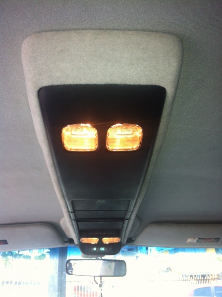

Galera, está nascendo!!! Não é exatamente molezinha não, tá dando um trabalho bom.
A pate boa é que é plug-and-play! Funcionou tudo.

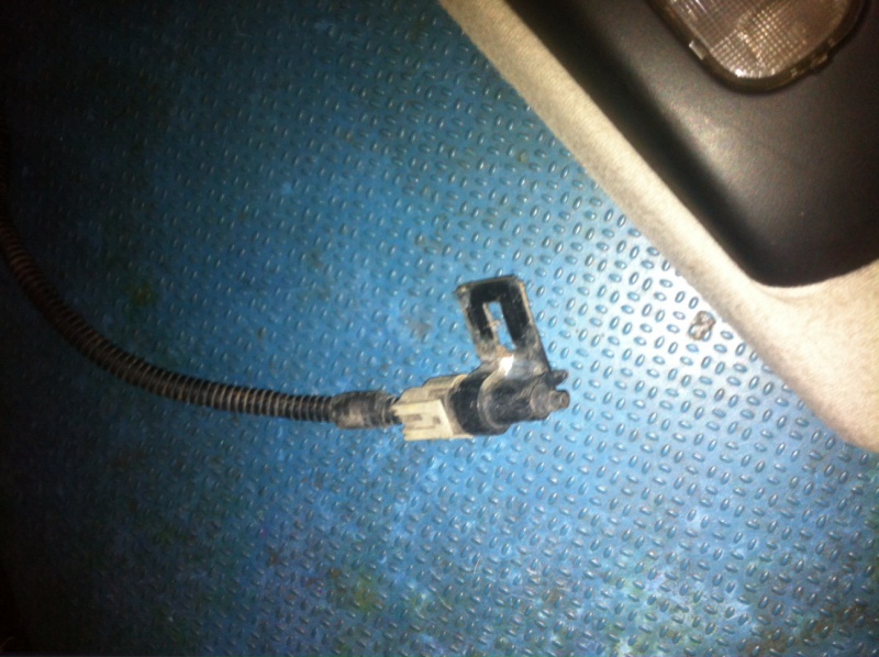

1) o conector do sensor estava "instalado" lá na frente, fixado num dos buracos do painel atrás do para-choque. Só que o sensor que comprei veio com marca de arruelo, como se estivesse preso a algum parafuso. Alguém pode me dizer como o sensor é instalado originalmente?

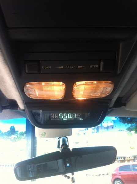

4) O hodômetro no console está marcando uma Km diferente do painel. Provavelmente da outra XJ de onde veio. Zerei o hodômetro parcial do painel e não aconteceu nada com esse. Tem como acertar esse hodomentro do console?

1 - o sensor fica preso por uma presilha em "U", sem parafusos. Basta fixá-lo escondido por trás do parachoque.

4 - Já tentou zerar o hodômetro do console? Deixe na visualização de Km e aperte os 2 botões até ouvir um beep.

Opa Gadelha! Beleza, resetei o hodometro apertando os 2 botoes por uns segundos :concordo:... Eu já tinha apertado tudo, menos os 2 juntos :parede:
Depois da sua dica fui apertando os 2 botoes em todas as posições, e numa delas disparou um cronometro que só consigo voltar pra zero e ele continua contando novamente. é isso mesmo? um cronometro que vai estar sempre trabalhando???? Estranho :pensativo:

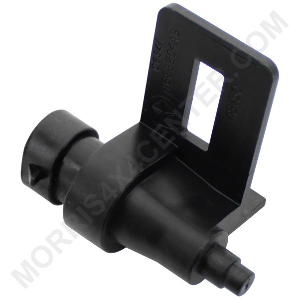

O sensor é igual a esse. E nesse buraco quadrado está com marca de arruela da outra VTR. Mas tudo bem, vou prender ele da melhor forma possível... só queria colocar na posição original pra não afetar em nada a leitura.
