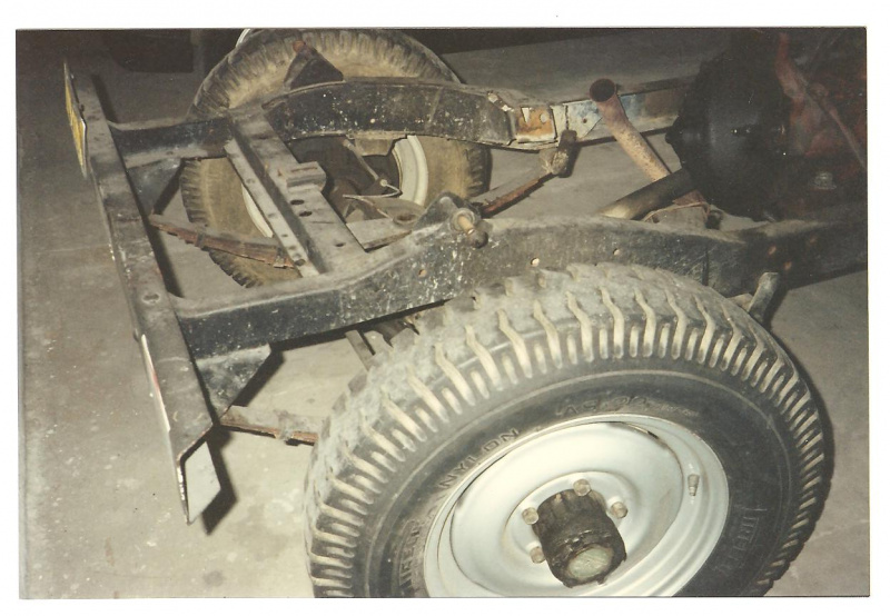

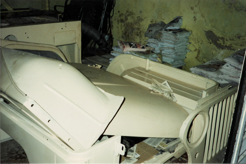

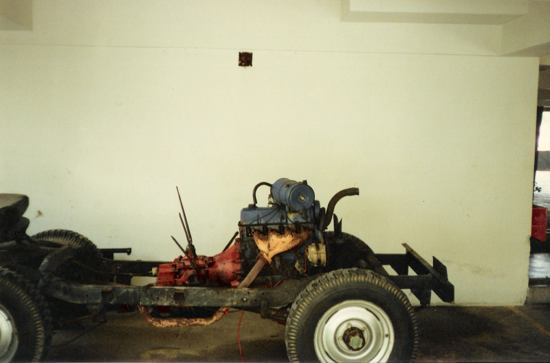

E você é o responsável por ter me dado coragem de desmontar e mexer no XJ, pois antes só tinha no meu willys, por ser mais simples (sem eletrônica) e tê-lo a mais tempo.
Veja aqui o exemplo:
Anexo 577924
Anexo 577925Anexo 577926Anexo 577927
Fique tranquilizado que não considero aquela reforma como uma perda de tempo. Aprendi muito com ela sobre mecânica automotiva. Mas que pede muito tempo e energia, pede!
Sua reforma no seu CJ é impressionante! Parabéns!
Obrigado Erg.
Mas não chega aos pés da sua, principalmente na qualidade de detalhes, essa foi feita de 1997 a 2000, durou 3 anos, por isso não tem as etapas no forum, entrei em 2011, mas foi até o último parafuso. ficou novo o CJ, zerado.
Recebi o chassi com o motor (só o bloco), o resto montei pacientemente aos finais de semana nesta garagem, era o tempo que tinha, apenas nos finais de semana, boa época, bom aprendizado, mas como falei, foi uma terapia gostosa. hehehe.
