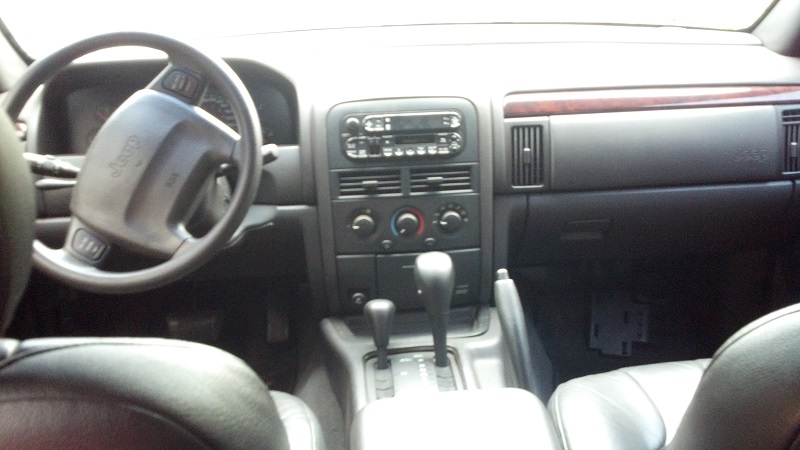

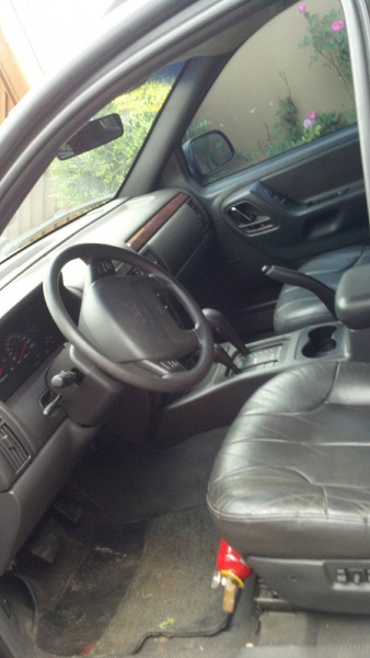

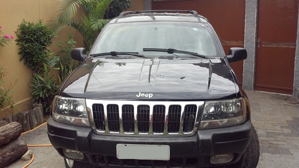

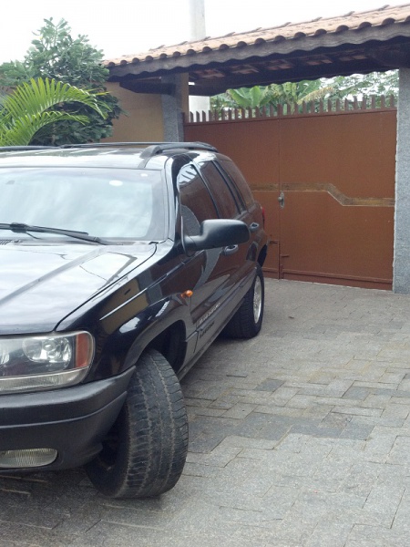

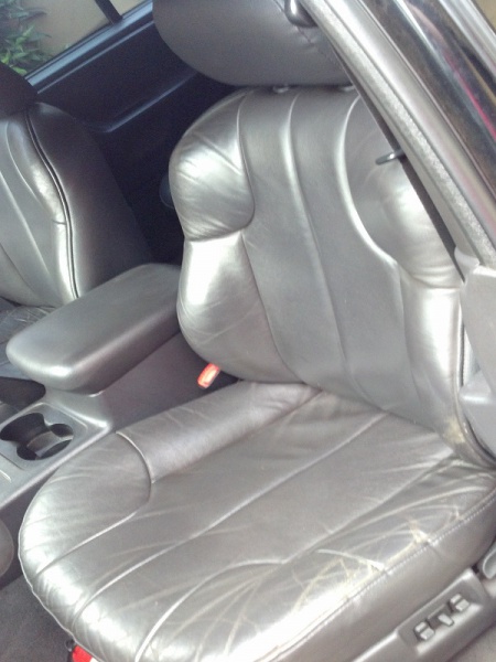

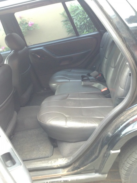

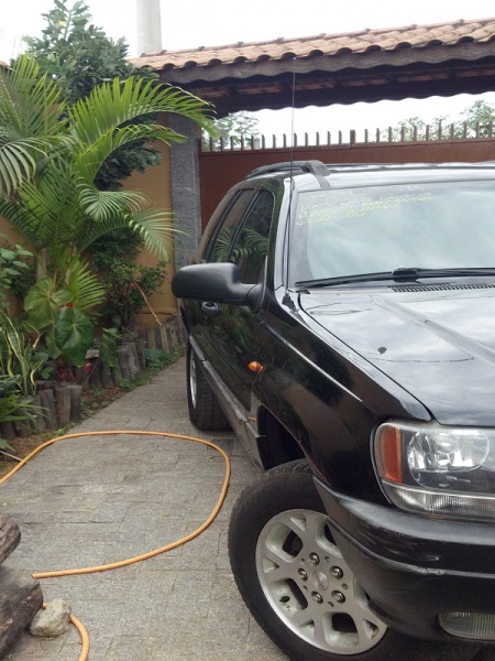

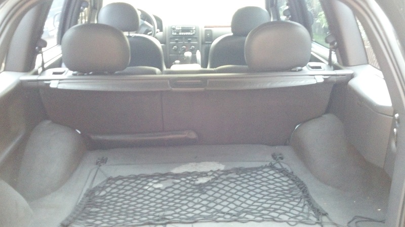

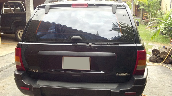

    Pessoal, adicionei algumas fotos da Cherokee no meu album deem uma olhada:
    Vista geral da lataria..
    Fotos dos bancos e interna

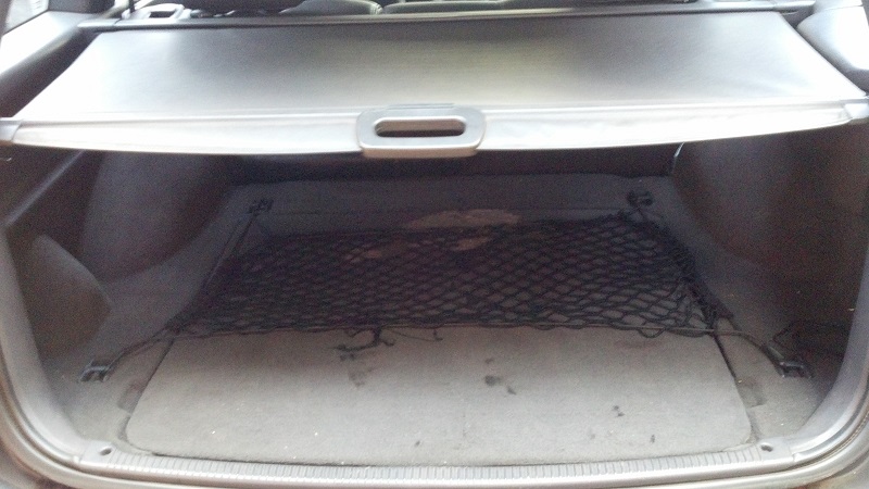

    Fotinha da cortina do porta malas, ela existe e ainda funciona, coisa rara!!!

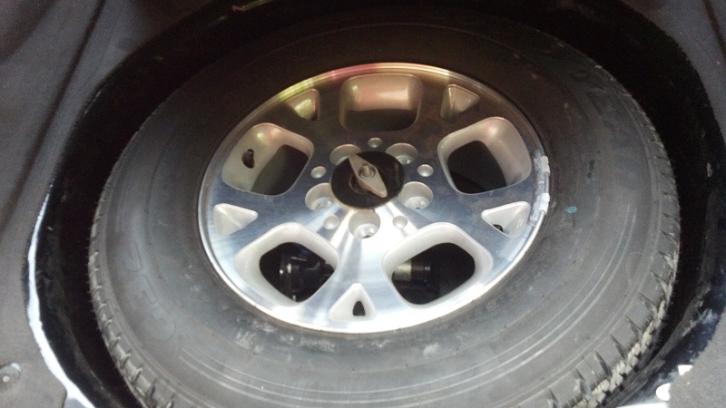

    Fotinha do estepe, nunca foi utilizado!!!

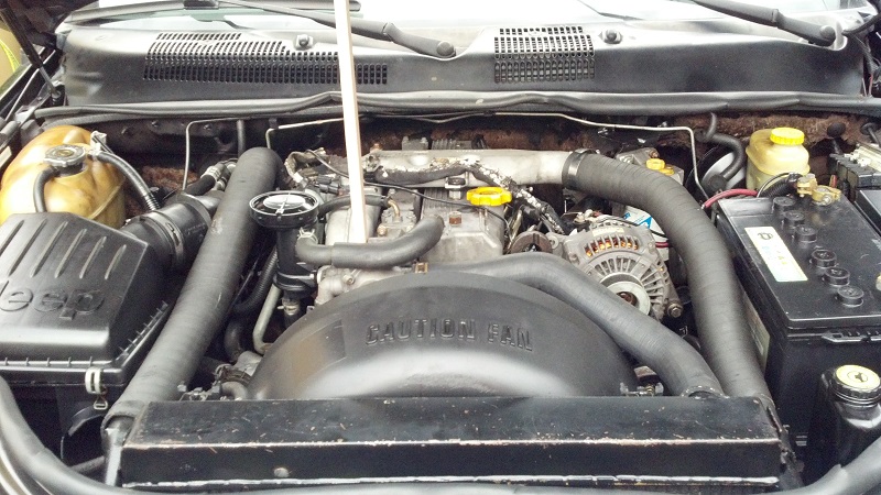

    Olha o Motor dela faltando as peças e o pauzinho segurando o Capú, pois os amortecedores já eram...
