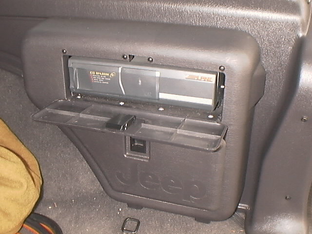

    estou com uma grand cherokee 4.0 laredo 1998... não conheço o carro.. alguem pode me ajudar? como coloco o piloto altomatico? como usar ela corretamente? o som dela é original a fita kk existe outro modelo original que pegue cd e encaixe perfeito no lugar do de fita? para colocar a tração 4x4 preciso desligar o carro?
    Amigo vou tentar te ajudar, vamos lá, a 4x4 da sua laredo e acionada o tempo todo, esse modelo se não me engano não tem a opção de colocar 4x2 na alavanca. Se você der uma pesquisada a algumas paginas atrás a 41 ou 42 não tenho certeza, já inclusive falado sobre isso, para acionar a reduzida, basta você parar o carro colocar a alavanca do cambio na opção 'N' ou 'P' e puxar a alavanca da tração para a reduzida 4x4 Lo, lembrando que a posição 'N' do cambio da tração e apenas para guinchar o carro, não serve para andar de 4x2, essas informação de como engatar a tração também já foi discutida em outro forum que não me lembro agora.
    Existe um som da Limited que e CD, estou a procura dela para mim também era um acessório opcional das Cherokas, existe outra opção que e colocar a Disqueteira que também estou pensativo, por enquanto comprei um transmissor FM por 15 Cru cru e esta atendendo bem. Segue foto da disqueteira.
    GRAND CHEROKEE LIMITED/LAREDO ( ZJ )-xj_0cd_changer_box.jpg
