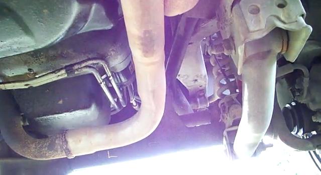

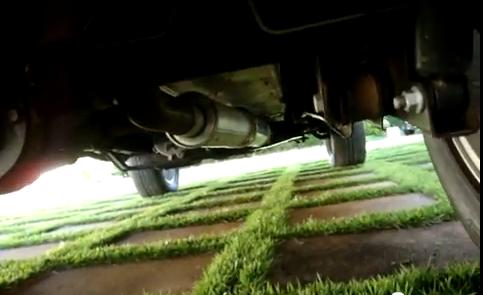

    Estou pretendendo fazer um escape esportivo para minha ZJ 98.
    Minha intenção é deixar com um barulho mais legal mas não sei se faço um 8x2 ou um 8x1.
    O que me aconselham ?
    Segue fotos dos modelos que achei na net.
    Abs.
    Wellington
    Anexo 365204Anexo 365205Anexo 365206
  • 18/08/2012, 18:33
    Rustão
    Postado originalmente por WELLCJ5 Ver Post
    Abs.
    Wellington
    Acho que se voce só mudar o silencioso ja vai ficar com um ronco bacana, fora que não vai gastar muito
  • 18/08/2012, 18:52
    WELLCJ5
    Postado originalmente por Rustão Ver Post
    Na segunda fotos mostra exatamente o que vc sugeriu, onde o proprietario da ZJ colocou 2 abafadores e retirou o silenciador e parece também que ele tirou o catalizador.
    Na minha cidade não tem o controlar, mas já estão cogitando de implantar, será que não é melhor manter como está? Ou o nivel de ruido não é considerado na inspeção? O catalizador eu não iria retirar.
    Abs.
    Wellington.
