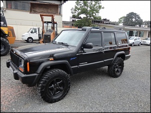

    Jeep Cherokee Sport Ano 2000 boa compra?
    Olá galera, tudo tranquilo?
    Sou novo aqui, caso esteja fazendo alguma coisa errado me decupem...
    Estou pensando em comprar um Jeep Cherokee Sport, aqui na minha cidade
    tem um "amigo" vendendo uma ano 2000 por R$17,000,00.
    Já esta com suspensão e pneus 31.
    Minha pergunta é vale a pena?
    Da muita dor de cabeça?
    O que tenho que verificar antes de fechar negocio?
    Lembrando que esse não sera meu carro do dia-dia, pretendo utilizar em pequenas viagens com a família, passeios nos finais de semana e eventualmente uma trilha leve, vem eventualmente.
    Como deu para imagens não sou super adepto ao munda das trilhas, até porque nunca tive um 4x4, mas gosto muito do estilo dos carros.
    Bom galera espero a ajuda.
