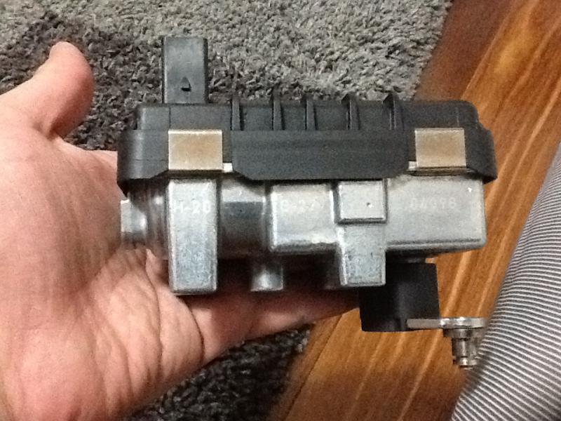

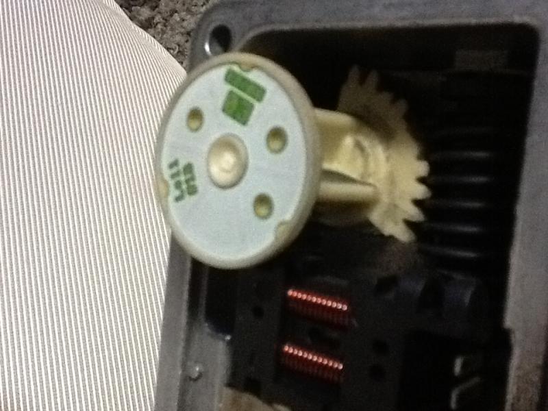

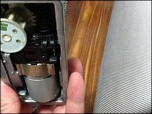

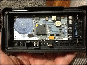

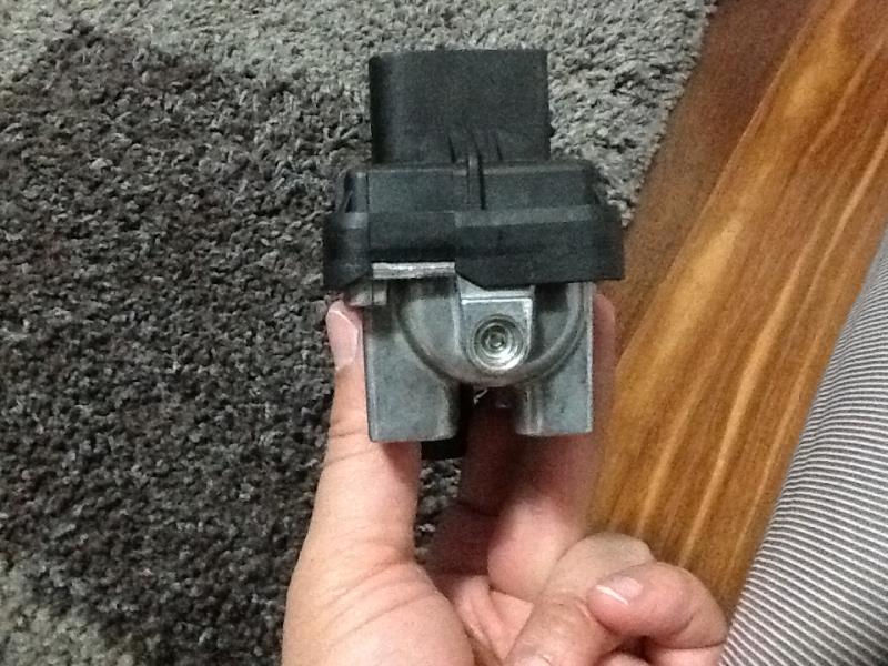

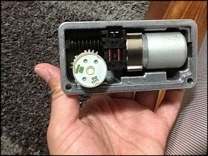

    Seguem as fotos da peça, onde se podem observar os desgastes nas duas principais engrenagens. Desconfio que o contrato da Hella com a Garrett não permita a fabricação do atuador sem a turbina. O f... é que vou ficar com uma turbina praticamente nova, sem atuador. Em tempos de economia sustentável, isso chega a ser um crime ....
    Grande abraço,
