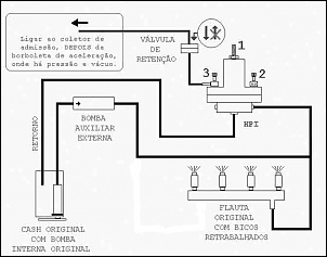

    pifou bomba de comb da minha KJ 3.7, coloquei uma de blazer mas corta aos 4 mil giros
    pifou a bomba de comb da minha KJ 3.7, coloquei uma de blazer mas corta aos 4 mil giros, apesar de que só atinji 4 mil giros parado e acelerando, fica perigoso cortar em caso de ultrapassagem por exemplo, alguem sabe de uma bomba mais forte, tipo 7 bar que dê pra adaptar??

    e ai righi
    acho que a melhor opcao eh importar uma nova
    nao deve ser cara
    e concerteza ira resolver o seu problema...e outra acredito que kj nao devasse ter estas gambi...pois eh um otimo carro
    qual o ano da sua kj

    righi 2 solução
    recondicionar a sua original
    ou colocar outra completa
    a original vai bem tambem,mais não se compara com a nova

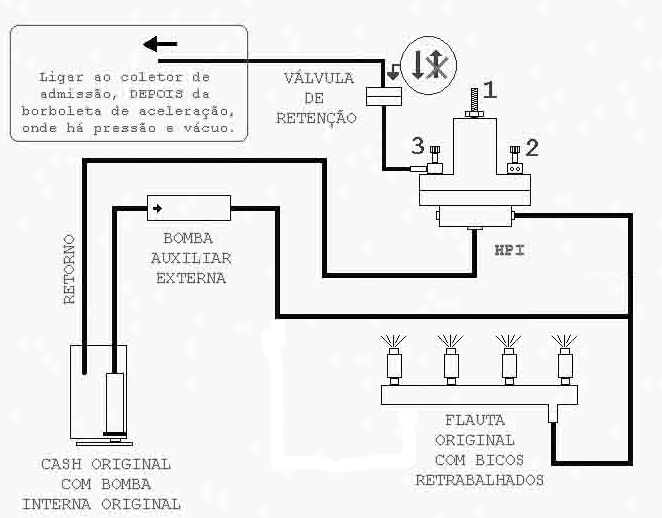

    Na minha v8 adaptei uma bomba externa do monza pifou bomba de comb da minha KJ 3.7, coloquei uma de blazer mas corta aos 4 mil giros-retornotanque.jpg
