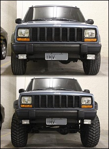

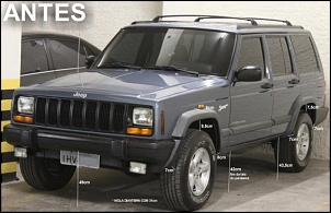

    A minha está com lift de 6,5 e pneus 35. Do chão ao final do rack do teto ela tem 1,98m. Tive a MESMA preocupação que você esta tendo pois minha garagem tem 2.10 no vão mais baixo.
    Uma coisa que achei na NET e vou compartilhar, mesmo não lembrando de quem é esta cheroka para lhe dar os devidos créditos, foram estas fotos:
    Lembro que esta cheroka azul estava com pneus 35 mas não lembro se o lift era de 6 ou 8 polegadas.
    Espero ter ajudado

    Igor, o pneu original é 225/75/R15 ou 215/75/R15.
    Pra colocar 33" vai precisar de um lift de 4.5" no mínimo, e se articular muito ainda raspa. Se cortar lata não é um problema, pode fazer menos lift e manter o centro de gravidade um pouco mais baixo.

    Muito obrigado pelas informações.
    Onde comprou seu KIt ? Você mesmo desenvolveu ? Comproiu fora ?
    Está usando 35" com os eixos originais ? Algum problema ? Fixou muito xoxa na saida ?
    Estou seriamente pensando em iniciar om algo bem simples, de 3" a 3,5 " apenas com calços e cortando lata.
    Sentir o resultado e se for o caso, amadurecer para um kit prtofissa.
