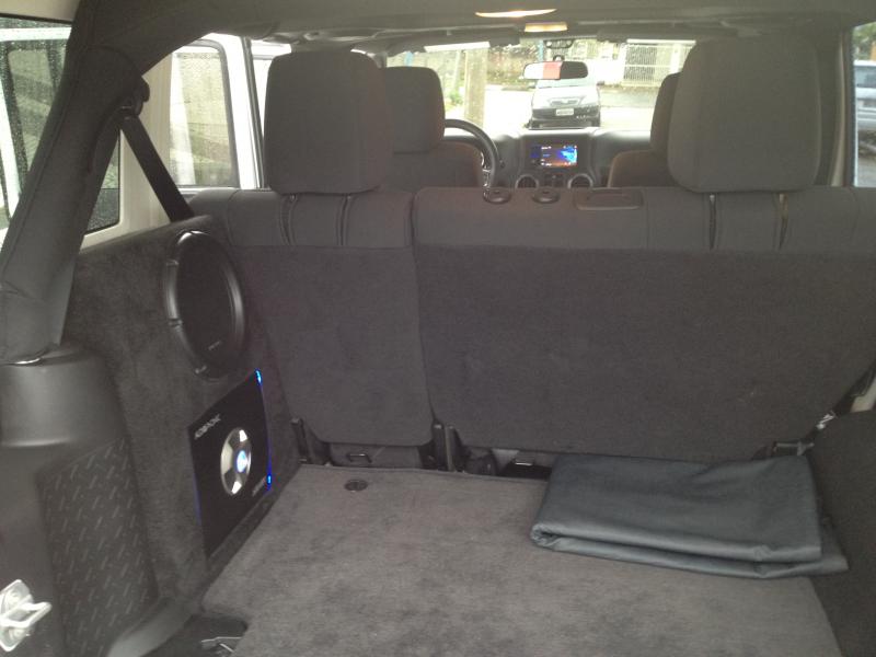

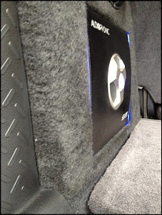

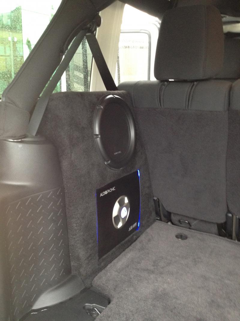

    Salve gurizada, nao sei se esse seria o local indicado para posta isso, mas no intúito de ajudar ou dar idéia de como fazer o som no Jeepão, resolvi postar o que eu fiz no meu. Como aquela caixa plastica do Sub que vem em alguns modelos nao é algo fácil de achar e ate pq a qualidade do som compromete resolvi desenvolver um sistema "limpo " e que nao atrapalhasse em nada o volume do porta malas. Foi feito na parte de baixo da caixa um molde em fibra na caixa de roda (Encaixe perfeito), depois foi montada a estrutura em MDF. A litragem da caixa deu exata para to tamanho do Sub ( 10"), o modulo ficou fixado por traz e feito o painel inteiro para fica com aspecto limpo e sem fio aparecendo. Instalei um DVD Pionner que é excelente, e a qualidade do som ficou Absurda principalmente pelas caixas ficarem em cima da cabeça. Nao é um som para sair vendendo cd na rua , mas a qualidade ficou 100%. Era isso espero ter contribuído. abraços

    Voce usou algum kit para colocar aquele Pioneer no painel? Trocou as caixas originais?
    Eu ainda nao decidi o que fazer, mas é certo de colocar um sub com amps.
    PUtz cara e o pior é que nao é em todo lugar que tu acha alguém que faça bem feito.
    Foi retirada a estrutura do aparelho original e ele colou uma outra para fixar, parecia q a peça era original, a única coisa q tive que colocar as peças na lateral, pois o original e maior. Mas no resto só alegria, dá gosto de escutar o som no carro, as caixas em cima da cabeça ajuda muito na qualidade interna.

    Citação Postado originalmente por Guilhermeqm Ver Post
    Eu achei um adaptador nos EUA, 10dolares. Pena que aqui nao vende. Vou mandar ir logo isso.
    Reparando melhor, voce consegue usar a capota de lona com o sub instalado ali? Porque parece ficar junto a ferragem da capota quando recolhida
    foi feito para que sem capota nao fique algo "engambrado" na parte de cima da caixa ela inclina um pouco de dentro para fora, o jeep sem capota fica legal nao destoa nada.
    ...Foi retirada a estrutura do aparelho original e ele colou uma outra para fixar, parecia q a peça era original, a única coisa q tive que colocar as peças na lateral, pois o original e maior.
    Guilherme, também adquiri um Pioneer, mas o instalador disse que, além de mais comprido (por isso foram necessárias as peças/molduras que vc colocou na lateral) ele é mais largo/alto (embora visualmente o original tem 20,5x10cm, internamente teria menos de 10 um pouco; já o pioneer tem 17x10). Assim, o nicho que o acomodaria no painel teria que ser cortado, para acomodar os 10cm. Precisou mesmo cortar no seu caso?
    Cara nao precisou cortar absolutamente nada, as estrutura original do som foi retirada e ele colocou um "L"de cada lado para fixar o DVD nos próprios furos originais do painel, nao entendi muito bem o q ele ta querendo fazer, tem espaço de sobra atras, pois os fios ficaram bem enrolados em espuma, e nada ficou apertado. pena que nao bati fotos na hora da instalação. as peças que tu se refere foram so para preencher o espaço q sobrou pois o aparelho original é mais comprido.
