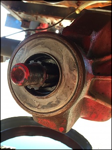

    Boa tarde amigos!
    Hoje tive mesma experiência, fui trocar o retentor do pinhao da tração dianteira, comprei o Sabo 01660 e fui retirar o antigo, quando me deparei com isso também. A pergunta é a mesma do Fabiosurf. Alguém ja colocou esse Sabo 1660 na dianteira e deu certo? Ou alguém achou essa peça, que olhando no catálogo parece mais um guada po?
    CJ5 1963, BF161, câmbio 4 marchas
  • #40
    08/03/2020
    Jaguariaiva/PR
    23

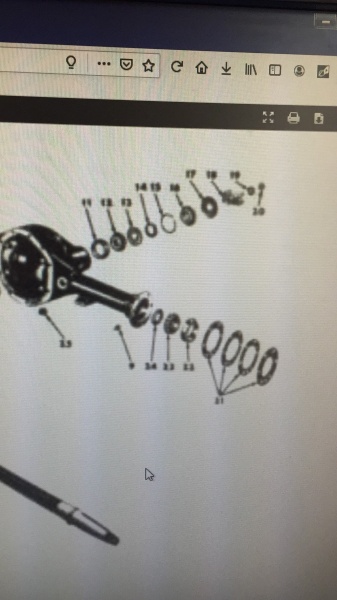

    Citação Postado originalmente por Sydney66 Ver Post
    Fabio, por favor me informe de onde você retirou esse retentor? É do pinhão do diferencial?
    Sydney66, respondendo a pergunta que fez ao amigo, no meu caso é do pinhão dianteiro sim.-img_1237.jpg-img_1237.jpg-sqoc9747.jpg
    parece ser o item 17

    Boa noite Jumpe;
    Sim fiz a pergunta porque são diferentes o do pinhão e da flange da CT, esse é sim, a foto ficou um pouco desfocada mas é o 17 sim.

    Caros colegas
    A título de informação, retirei a luva e levei no torneiro para corrigir o desgaste e montei com o retentor antigo, pois não tinha retirado, e até o momento não tive problemas com vazamentos.

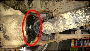

    Exato amigo estava ressecado o retentor ou as vezes a luva gasta acontece as vezes a gente usa a roda livre na dianteira o carda fica parado quando usa o 4x4 ai as vezes da vazamento retentor ta ums 35 40 reais ja fica bom.
